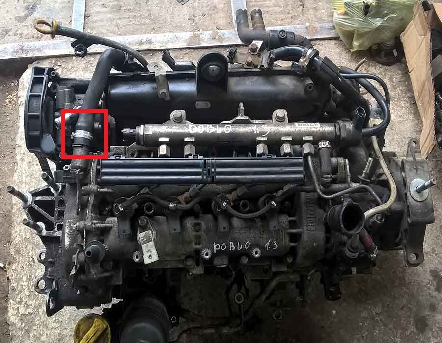

Всем привет! Друзья, подскажите в чем может быть проблема, ситуация следующая. 2 дня назад заметил небольшие лужи масла под авто. Отсоеденив патрубок вентиляции картерных газов (тот который сразу с мотора) заметил что оттуда дико кидает масло, чистый лист бумаги через 10 секунд стает весь черный. Один мастер сказал что ппц поршневой, а второй дизелист проверив заливную горловину, щуп, расходомер и воздушный сказал что проблема точно не в поршневой. Что скорей всего проблема в клапанной крышке двигателя, так как он только после замены комплекта цепи ГРМ и работает как часы, выхлоп, расход, тяга аналогично в норме. Мне менять крышку и садиться на мивину или продавать почку и покупать живой двигатель? Или же продать и не париться? П.с. Авто: Фиат Добло 1.3 Multijet 2005

Двигатель уже был в ремонте, точнее он бывшый франкенштейн, сделали с двух одного, примерно 85 тис. км назад. Но просто он вроде как норм работает, я даже цепь менял в надежде отездить еще 50-100 тис. км))
Вот оттуда, сняв патрубок (из которого капало масло)

Да забей, замени шлангер резиновый и хомут откуда течет и катайся дальше. На то он и отсос картерных газов чтобы в нем всегда был масляный туман.

сапунить оттуда оно и должно, а что масло вылетает - так поставь на входе в шланг ёршика-маслоотделителя и станет ясно откуда ноги растут.
эта крышка называется "маслонасос в сборе", стоит не так чтобы заоблачно, вполне себе подъёмно, если она таки точно нужна...
брызги масла внутри будут по-любому, но мало ли...может вверх ногами умудрились воткнуть писялку маслом на цепь?
справа внизу которая.

Течь я устранил с того патрубка какбе, но масло уже нашло другой выход после него)) Буду искать утечку и латать. И ето не масляный туман а масляной душ скорей)))) П.с. Мне как вариант говорили сменить масло на 10в40 которое гуще до етого использовав химичную промывку, молв проблема может уйти но я чет хз)

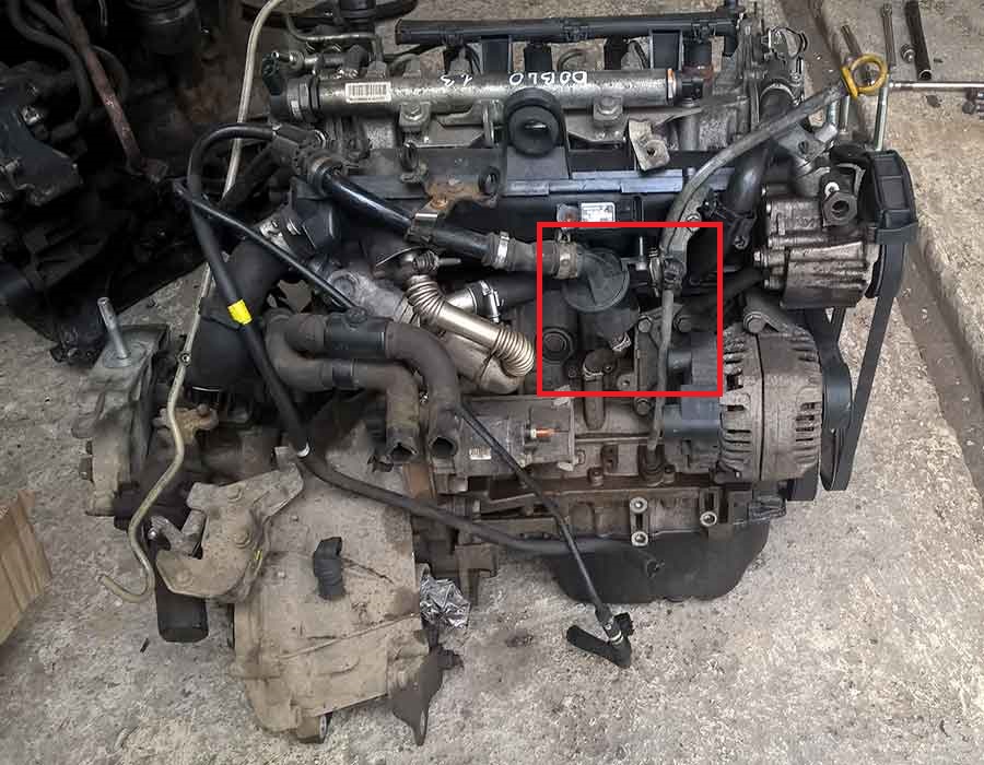

Вроде как с Leha-Zelenij в телефонном режиме нашли возможную проблему. Скорей всего проблема с забитым пластиковым маслоотделителем и судя по тому что он есть масло и должно брызгать из вентиляции так как рядом цепь грм. Сообственно воздух с маслом под давлением вырывается на ружу. Буду копать в етом направлении. Что вы думаете по етому поводу?
