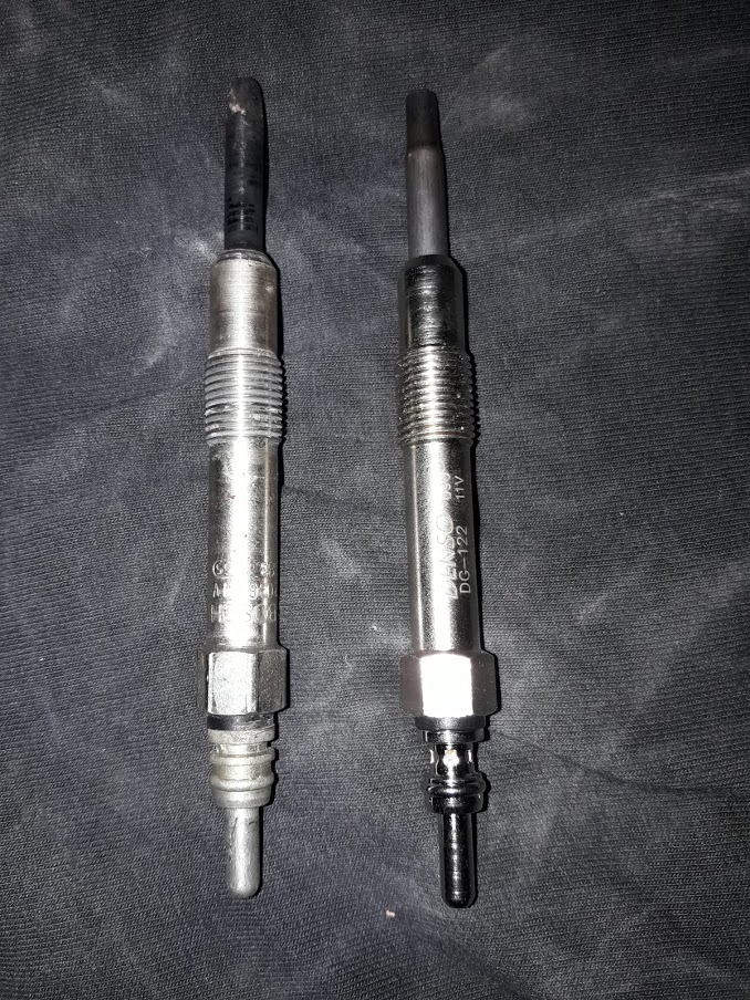

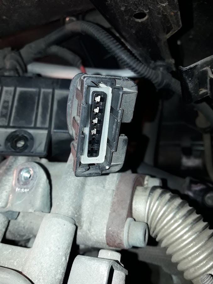

Итак что получилось у меня. Сняв разъем с реле накала свечей я тестером прозвонил свечи. 1,2,4 - показывали сопротивление в 1 Ом. А вот третья показывала сопротивление 22 Ом. Что явственно указывало на неисправность свечи накала 3 цилиндра. От разъема согласно схемы и на самом деле к свече идет провод серого цвета с черной полосой. Начитавшись страстей в интернете морально уже был готов снимать ЕГР и приготовил куча шарниров и прочего инструмента. Каково же было мое удивление, когда оказалось что для выкручивания 3 свечи (про остальные не буду пока утверждать) достаточно всего лишь удлиненной головки на 10 мм и длинного прямого удлинителя ( без всяких карданов) к трещотке на 1/4.
Прикладывает усилие от руки и не дергая плавно надавливаем, после 3-5 секунд свеча "страгивается" и начинает отворачиваться. Плавно никуда не торопясь откручиваем свечу. Если стопориться - закручиваем на оборот назад и снова вперед. И собственно таким образом свеча плавно выкручивается. Я это делал на холодном двигателе. Если у кого свечу стронуть невозможно то есть смысл собрать фишки на форсунках и прогреть движок. Говорят помогает. У меня выкрученная свеча оказалась Бошевской (сделано во Франции).
Я установил свечу накала Denso DG-122
Речь идет о двигателе 223В1000 - 1.9 МультиДжет на 105 л.с. на Добло 2008 года.
Ниже фотографии моих действий.

Взяв новую свечу я таки смазал ее резьбу высокотемпературной керамической смазкой Ликви-Моли № 3381 (для форсунок и свечей накала). Достаточно смазать только резьбу, не нужно мазать ее всю. Сравните фото сгоревшей свечи и новой. Вы увидите рабочие зоны.
Для вкручивания свечи чтобы не сорвать первые витки криво расположенной свечой можно на электрод свечи одеть резиновый шланг и им завернуть свечу на несколько витков. Далее обычной трещоткой закрутил свечу до остановки без прикладывания усилий. А потом затянул динамометрическим ключом усилием 12 Нм до первого щелчка. На самом деле усилие 12 Нм - очень небольшое. И затягивая вручную - элементарно просто перетянуть свечу. Из-за таких вот чрезмерных затяжек и происходят в будущем изломы свечей накала при попытках их выкрутить.
Ну и собственно после этого все собирается на свои места, запускается движок, осматривается, прогревается и все. Всем удачных замен.
