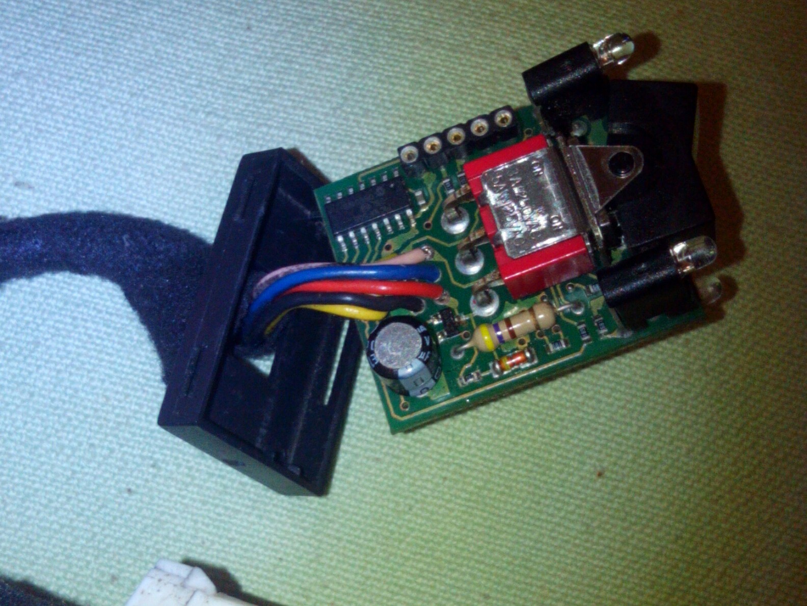

inga писал(а):
Может кто то сталкивался? Не горят лампочки в районе кнопки переключения газ - бензин. Сначало перестали гореть уровень газа, потом лампочка бенза а потом и вовсе все потухло за исключением лампочки что заканчиваеться газ. Кнопку разобрал видимых обрывов не видно на плате. Куда еще можно глянуть?
А сами светодиоды выпаять и прозвонить? Могли банально сдохнуть...
inga

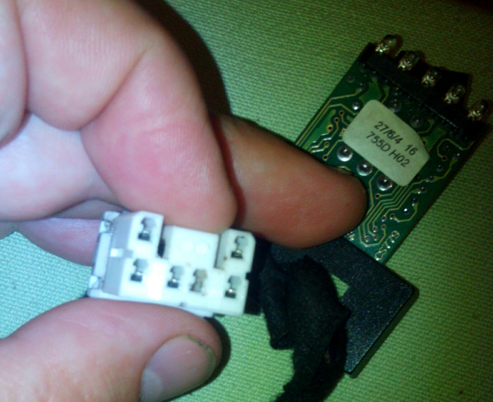

Narrow писал(а):
Сегодня снял кнопку, подал на светодиоды напряжение по отдельности и они все горят. Я так понял неисправность в схеме кнопки. Где бы такую купить?
Тогда еще как вариант платку отнести электронщикам, пусть проверят. А так - по разборкам,походу.

toljan-djan писал(а):
inga, а сколько вольт подавал на светодиоды? Интересно, откуда этот блок получает сигналы и питание - напрямую с баллонов и бензобака, или же с ЭБУ? Hmm Drinks or Beer
2вольта подавал. А когда поставил кнопку на место то
Загорелся светодиод газа и один светодиод уровня газа.
Короче хз.
Короче хз.
На эту плату приходит питание с ЭБУ, сюда же приходит сигнал уровня давления в баллонах, отсюда же идет сигнал на переключение газ/бензин. Судя по всему, управляет светодиодами и сигналами микросхема на плате кнопки. Несите к электронщикам. Пусть проверят целостность элементов схемы, дорожек. Проблема может оказаться банально в копеечном отсутствии контакта на светодиоды, а Вы выкинете дурные деньги за другую кнопку. Ну а если не напрягают неработающие диоды, то можно бесплатно забить болт на них. Laughing

Type писал(а):
Била проблема , не светилось пара светодиодов на кнопке. Пропаяли єлектроншики ... все ок..
Теперь другая..
