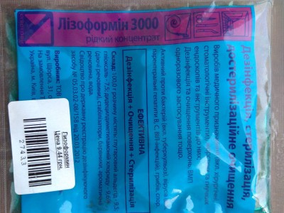

СообщениеДобавлено: Сб Сен 01, 2018 10:33    Заголовок сообщения: Ответить с цитатой
У нас есть ссылка на посту "чистка кондиционера фиат добло"
После выключения запах - надо уничтожить бактерий !
Хорошая и недорогая дезинфекция, как применять гугляни, все подробно описано в интернете
