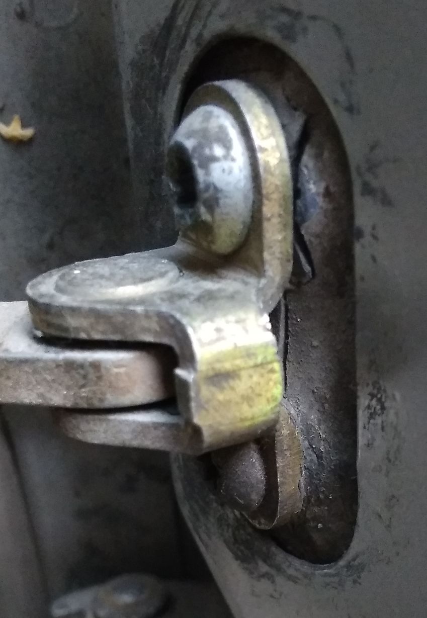

Народ, подскажите, может кто сталкивался. Закладные пластины для ограничителей передних дверей съемные? В правой дверке резьба вся растресканная, скоро винты повыскакивают. А в левой двери, насколько я понял, были сорваны оба винта крепления и как следствие, ограничитель ушами был приварен намертво к двери. На днях выломало уши, дверь болтается. Реально эти пластины поменять или они вварены изнутри к дверям?

СообщениеДобавлено: Вт Авг 21, 2018 14:33    Заголовок сообщения: Ответить с цитатой
Как вариант поставить наружную накладную пластину и закрепить ее заклепками. А там где резьба - рассверлить и установить резьбовые заклепки. Ну это на крайняк если пластины вварены.
Отличный вариант, спасибо! Хотя тлеет надежда, что они таки съемные. Буду разбирать и разбираться.

Narrow
Вварены они. У меня тож повырывало.

СообщениеДобавлено: Вт Авг 21, 2018 19:48    Заголовок сообщения: Ответить с цитатой
@Саня@ писал(а):
Narrow
А как определили? Снял карту, так там впритык к пластине направляйка стекла стоит, тоже снимать надо, чтоб добраться. А снаружи эта самая пластина стоит с нехилым зазором, потому и предположил, что она, возможно, съемная.

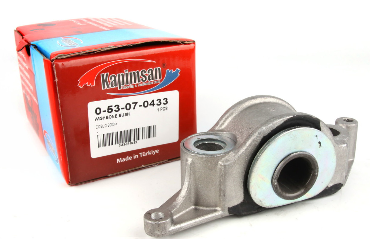

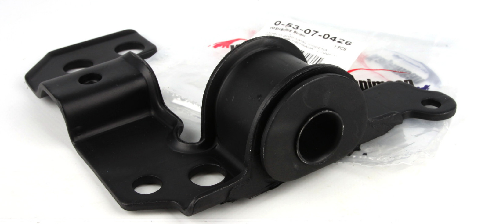

можно поставит етот саленблок вместо второго

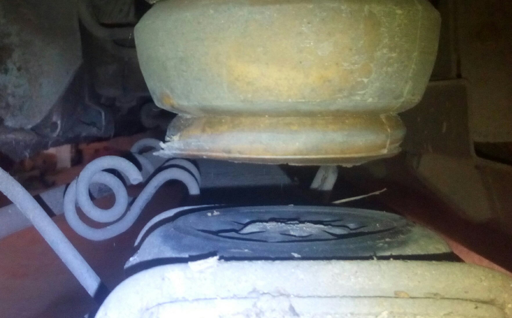

А подскажите у миня от отбойника до рессоры 2 см (макс). Машина пустая. Это норм? Или пипец рессоре?

inga
Чому "піпец"? Просто вона приморилась. Одинадцять років, як-не як. Є різні шляхи рішення питання.

borel1990 писал(а):
inga
И какие например? Я думаю может просто под рессору подложить типо поставку, чтобы машина выше была.
