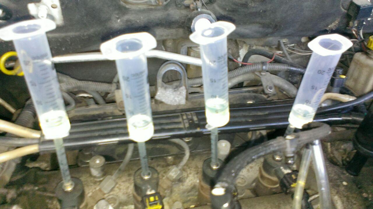

В любом случае двигаться нужно от менее затратного-регулятора,и уже затем подбираться к насосу.Лучше конечно отделить обратку с форсунок и с регулятора(с него во время прокрутки стартером вообще ни капли не должно бежать),но по грубому можно замерять и общую обратку,ведь известно сколько сливают форсунки,сумировать и отнять от общей,вот и остаток на регулятор.

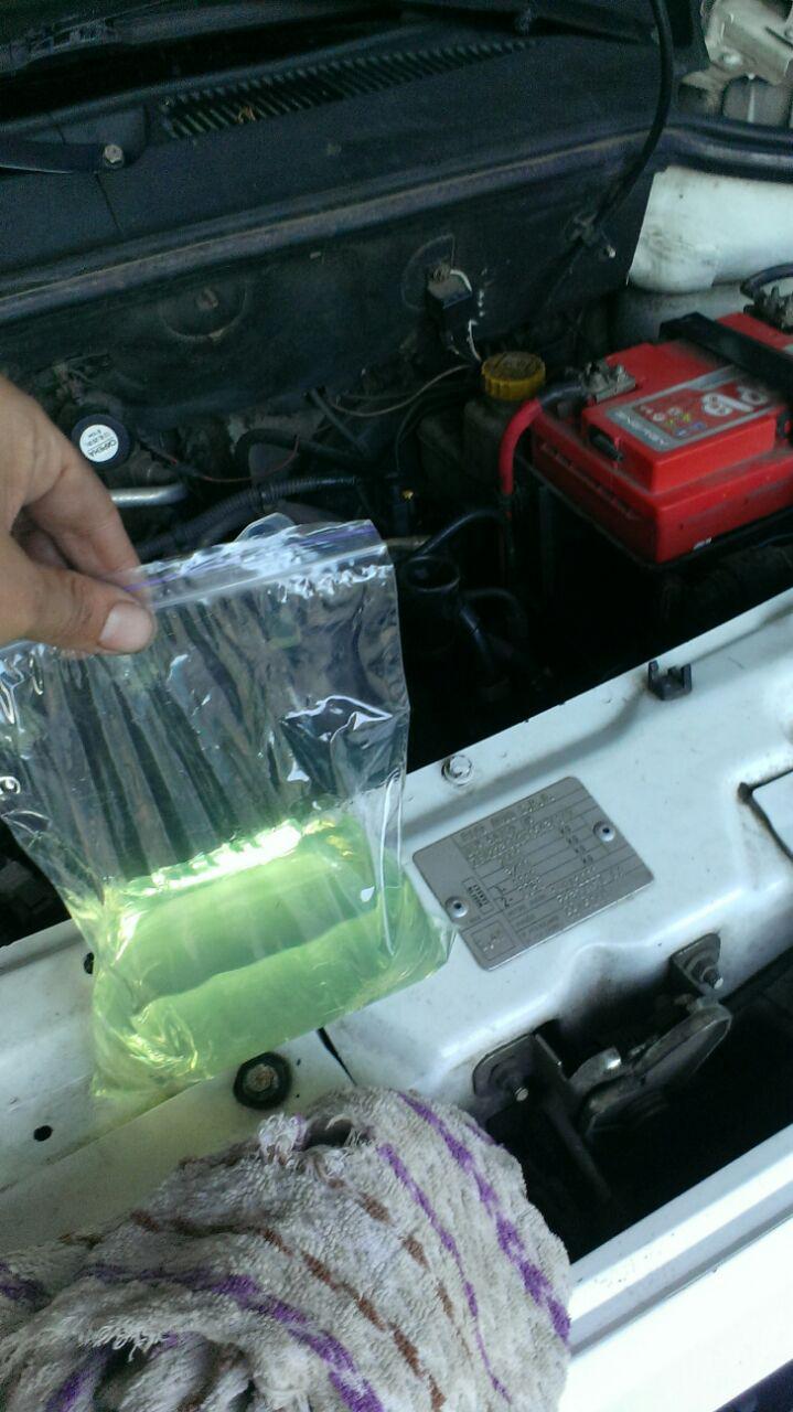

Померял обратку, чессно говоря я в сомнениях. За 10 секунд работы мотора результат на фото. Замечу, что не снимал шланг обратки с насоса, поэтому результаты могут быть недостоверными. Он в одной цепи с регулятором, поэтому тяжело судить, кто из них столько навалил. А вот форсы... как для 10 секунд работы мотора - многовато, не?

По фото многовато для 10сек,за минуту в норме не больше 15мл.По фото 5-6мл*6=30мл за минуту(много)+возможно травит регулятор,не понятно что с насосом.

Leha-Zelenij хотел, но не успел. По приезду родне помочь надо было, пока туда-сюда, время было утеряно. Да, в пакете сумма их обоих.
bogdan68 заказал у Вити регуль, жду. По приезду надеюсь все станет на свои места.

Вопрос решился заменой регулятора. На горячую заводится с оборота-двух, на холодную - 4-5. Планирую заменить топливный фильтр еще, не нравится мне след парафина на датчике давления в рейке. Спасибо за помощь, камрады!
