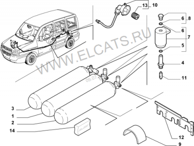

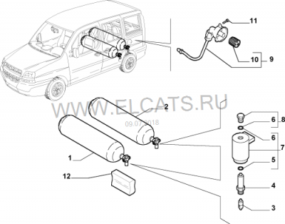

pasha_hm писал(а):
Заправился проехал 230 км и машина переключилась на бензин мол нет больше газа.
Приезжают на заправку задувают 18 кубов больше говорят не влазит.
Может кто сталкивался с такой проблемой?
Заправлялся на другой заправке.
Результат то теж.
Где копать?
Оказывается есть разные газовые установки. Может на твоем авто два баллона?!
 Просмотрено:  384 раз(а)
 Просмотрено:  394 раз(а)

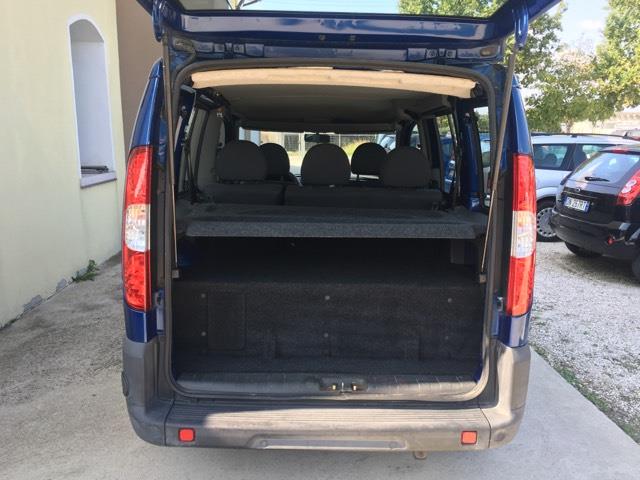

toljan-djan
Если на Добло 2 баллона то они стоят в багажнике салона.
 Просмотрено:  314 раз(а)

На грузе и грузопассажире штатно стоят всегда три баллона.
Два баллона стоят только на мажорной пассажирской панораме(компоновка Personal).
Качество,гарантия.
