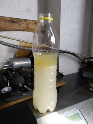

Вот, наличие дизеля в воде.

СообщениеДобавлено: Пн Мар 26, 2018 18:37    Заголовок сообщения: Ответить с цитатой
cj271275
это то, что сейчас слилось?
