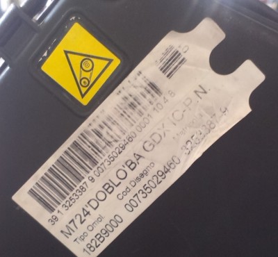

Друзья, у меня 2002 года авто, поменять двигатель помог мне моторист через своих людей на западе. Из-за заграницы привезли. Суть в том что он говорит что двигло снят с фиата 2007 или 2008 не помню точно.. И теперь задался вопросом как проверить год? У меня 1.9 jtd 182b9000.

Toobes
так на наклейке 182В900 и написано Confused

Toobes писал(а):
Хоттабыч не совсем понял
не понял что?
прочти свой пост с фото и подумай, может поймешь
наклейка на защите своего двигателя, или того что привезли?

Хоттабыч, того что привезли
