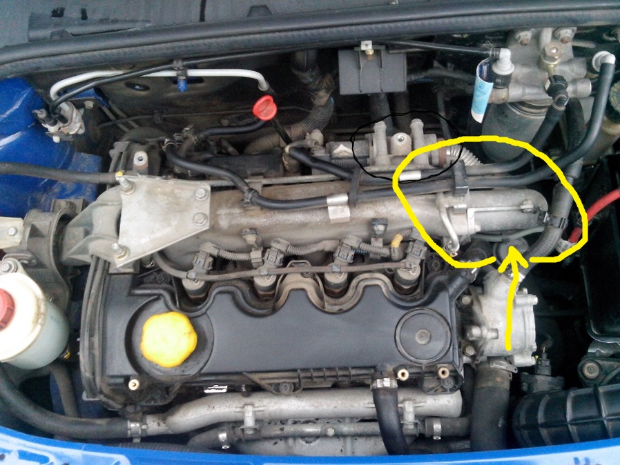

@Саня@
Зарегистрирован: 29.04.2015
Сообщения: 864
Откуда: Рівне
СообщениеДобавлено: Чт Фев 08, 2018 20:36    Заголовок сообщения: Ответить с цитатой
Vasyok12
Це та фігня яка йде від ЕГР і вниз? На фото жовтим.
Якщо вона то не потрібно знімати там ніякий мотор! Щоб було дуже добре то краще зняти аккумулятор і корзину його. А там далі вроді 4 болта і хомут.
По часу довго його тільки мити!!!
