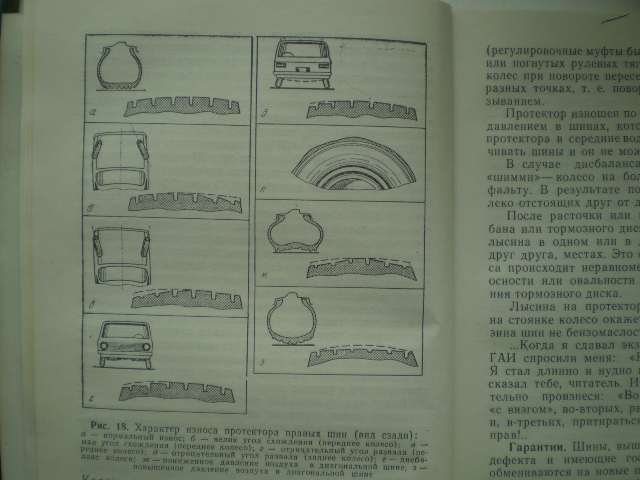

СообщениеДобавлено: Пт Ноя 10, 2017 11:42    Заголовок сообщения: Ответить с цитатой
Колись вже викладав:
 Просмотрено:  349 раз(а)
