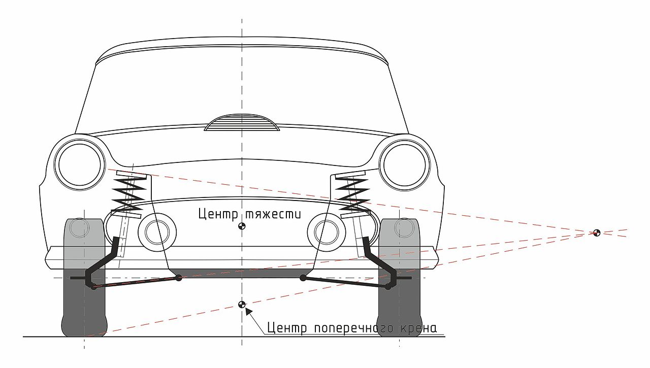

Сообщения: 17351
СообщениеДобавлено: Чт Ноя 09, 2017 10:07    Заголовок сообщения: Ответить с цитатой
Имеем картинку, есть условная точка вращения рычага, от нее смотрим углы установки рычага и жестко связанного с ним колеса в нормальном состоянии- новое все. Уменьшилась высота пружины, рычаг стал параллелен поперечной оси, клиренс уменьшился, углы установки колес не изменятся?

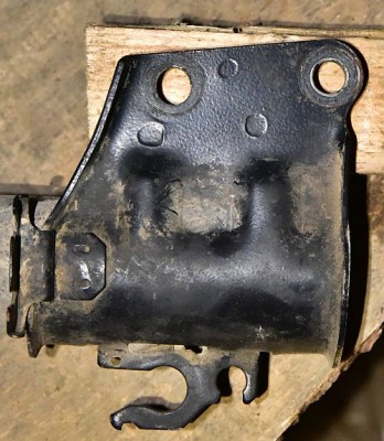

Denis78 писал(а):
На Фиат сервисе мне порекомендовали мне просверлить отверстия в стойке. Но я считаю что это не выход.
Это-таки выход, только не сверлить, а пилить круглым савэцким напильником.
Если не найдёте у себя супермастера, то порешайте вопрос обычным напильником диаметром 10-11-12 мм. На фотасе снятые стойки, пробежали по 260 тыщ пропиленными. Проблем не было никаких.
Варварство выглядит несложно:
Вы поддомкрачиваете авту, снимаете колесо, откручиваете нижнюю гайку крепления поворотного кулака до свободы. Верхнюю гайку откручиваете полностью и вынимаете только верхний болт. Тяните кулак на себя и он у Вас, поворачиваясь на нижнем болту как на оси, вывалицца наружу, освободив верхнюю пару отверстий в стойке. Внутренний ШРУС даёт достаточно свободы приводу на ход. (Не знаю, как с правым колесом, если там есть подвесной на приводе.)
Если верх колеса завален внутрь авты, то оба отверстия надо пропилить наружу. Если завалено "не сильно" то хватит 1мм пропила. Потом надо собрать и проверить, если 1мм будет мало, то надо пилить исчо. Если колесо выставить просто вертикально, то будет уже нормально. После надо не забыть затянуть гайки обоих болтов с усилием 12кгс/м, а колёсные болты с усилием 10кгс/м.
Признаюсь, мастурбировать напильников тяжко и долго. Но визуальное удовольствие таки получите в итоге. По-ходу пиления надо регулярно вставлять болт в оба отверстия и проверять отсутствие перекоса, т.к. одно из отверстий может убежать вперёд от второго.
Надо учесть, что колёса заваливаются по-разному, поэтому с каждой стороны надо пилить персонально.
Надо учесть тот момент, что после установки колёс ровно, у Вас стремительно "убежыт" схождение. Колёса разбегуцца в разные стороны враскоряку. Ездить так нельзя, т.к. внутреннюю часть протектора сожрёт быстро.
Если денег нет, но есть яма, то и схождение можно поправить самостоятельно. Спрашивайте, подскажу.
