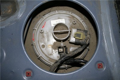

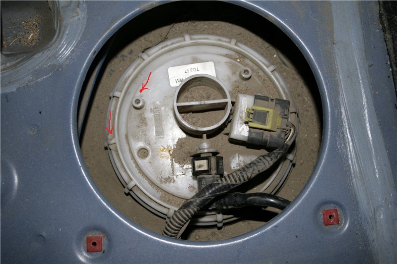

А что лючка в полу нет? Для демонтажа насоса? Обязательное снятием бака? Не логично как то, ищите в полу лючек над баком, у меня февраля фиорино есть под задними сидухами на трех винтиках
не обязательное снятием бака
у добло тоже на 3-х болтов под левим задними сидухами
