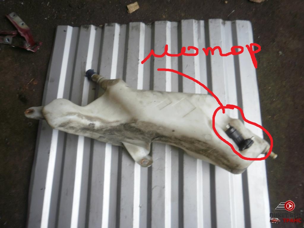

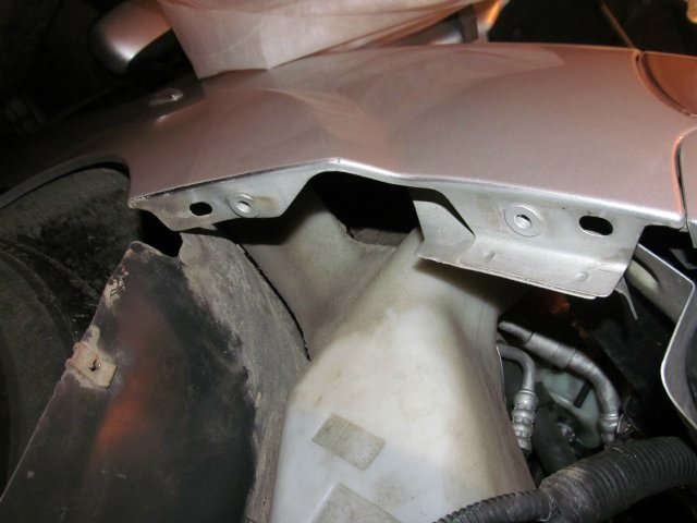

phosaly
Зарегистрирован: 27.05.2013
Сообщения: 1673
СообщениеДобавлено: Вс Май 21, 2017 14:36    Заголовок сообщения: Ответить с цитатой
andervol писал(а):
Di-MA писал(а):
На бачку омивача.
Рукой поковырялся под бачком, не нашшупал. Это надо бампер и фару снимать? А зачем там аж два шланга?
если снимать то колесо, подкрылья и бампер
- один шланг для передняя и задняя
 Просмотрено:  181 раз(а)
 Просмотрено:  157 раз(а)
Di-MA
Зарегистрирован: 10.12.2010
Сообщения: 5228
Авто: Fiat Doblo 1.9JTD
СообщениеДобавлено: Вс Май 21, 2017 17:24    Заголовок сообщения: Ответить с цитатой
phosaly писал(а):
andervol писал(а):
Di-MA писал(а):
На бачку омивача.
На твоєму фото(нижньому),видно два штуцери,один на перед,другий на зад,так що там дві трубки.
