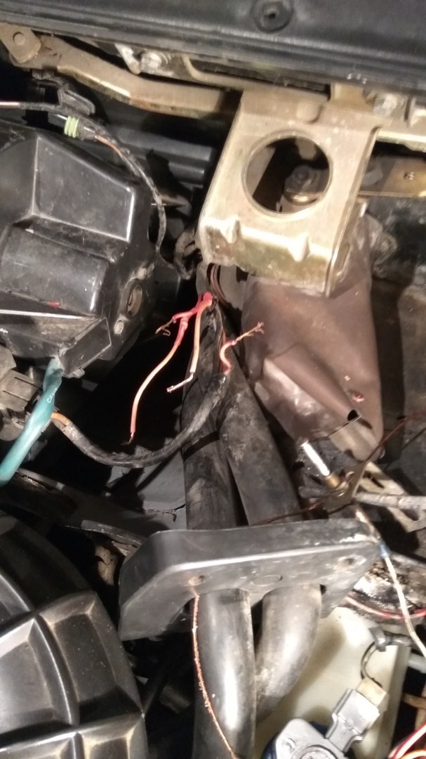

Добрый день. При включении зажигания, включается моторчик печки, и маслает, при этом если включен ближний то он гаснет, что делать? Где копать?
evovka
Зарегистрирован: 20.05.2013
Сообщения: 603
Откуда: BY, Minsk
СообщениеДобавлено: Пн Май 22, 2017 22:07    Заголовок сообщения: Ответить с цитатой
Если свет выключен, то моторчик крутится, а если включить свет то он гаснет, но моторчик всё ровно крутится? Блок печки механический или электронный?

evovka писал(а):
Если свет выключен, то моторчик кльтрутится, а если включить свет то он гаснет, но моторчик всё ровно крутится? Блок печки механический или электронный?
Печка электрическая. Вот такая проблема. Из резистора (или что это) выходит один красный провод, с салона идет 3 красных провода, они были там как то скручены (как скрутить не знаю ,в этом и вопрос), на проводах из салона напряжение на двух по 12 вольт на одном 5 вольт, подскажите как их соединить, что делать?

evovka
Сообщения: 603
Откуда: BY, Minsk
СообщениеДобавлено: Чт Май 25, 2017 18:26    Заголовок сообщения: Ответить с цитатой
Kasper_DND
Не совсем хорошо видно на фото. Завтра посмотрю под капотом и сфоткаю, по возможности распишу.
Kasper_DND
Возраст: 33
Зарегистрирован: 03.05.2015
Сообщения: 77
Откуда: Автономная Республика Крым
Авто: Fiat Croma 2.0ie 1990 г.в
СообщениеДобавлено: Чт Май 25, 2017 20:14    Заголовок сообщения: Ответить с цитатой
evovka писал(а):
Kasper_DND
Спасибо) Буду ждать)

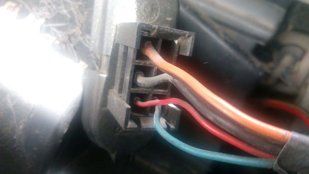

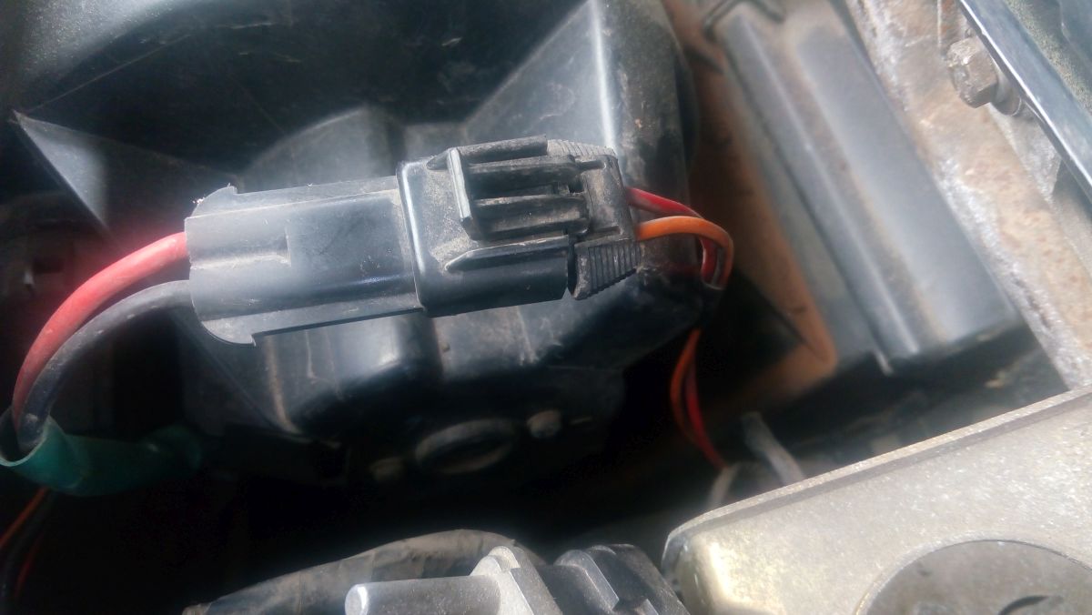

Сфоткал два разъема.
Будут вопросы пиши.
Разъем регулятора
 Просмотрено:  170 раз(а)
Разъем двигателя
 Просмотрено:  147 раз(а)
evovka
Сообщения: 603
Откуда: BY, Minsk
СообщениеДобавлено: Пт Май 26, 2017 11:59    Заголовок сообщения: Ответить с цитатой
Прозвони провод оранжево-чёрный на корпус, он не должен звониться. Только прозванивай с подключенным регулятором, на фото 222
Kasper_DND
Возраст: 33
Сообщения: 77
СообщениеДобавлено: Пт Май 26, 2017 15:06    Заголовок сообщения: Ответить с цитатой
На фото 222 из резистора выходит красный провод, куда он дальше идет и с чем и как соединяется? У меня он был как то в скрутке с еще 3мя красными проводами (у меня на фото их видно), а как у Вас, куда он идет и с чем и как соединен?
