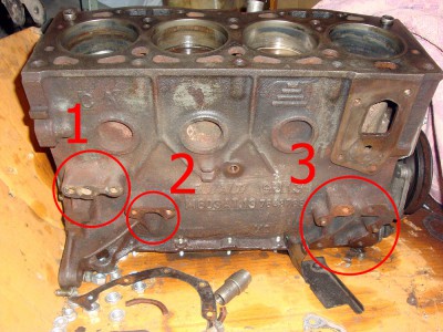

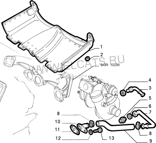

И еще уточнения
под цифрой 1 прикручивается штуцер, это подача масла или ОЖ на турбину или слив ОЖ с турбины?
Под цифрами 2 и 3 не могу понять что за крепления

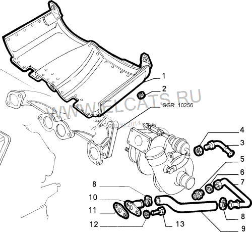

На схеме посмотрел но это падача или слив? ОЖ или Масло?))))

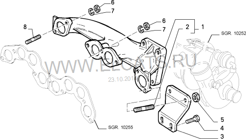

Где красным под цифрой 2 отмечено кажется понял что прикручивается)

Сообщения: 13805
СообщениеДобавлено: Чт Окт 23, 2014 18:17    Заголовок сообщения: Ответить с цитатой
под 2 прикручивается кронштейн поддерживающий выпускной колектор и турбину, под 3 кронштейн подвесного подшипника правой полуоси. между 2 и 3 отверстие на блоке - подача масла на турбу, 1 не помню Embarassed надо залезть глянуть.
слив ОЖ с турбы по длинному шлангу сразу в расширбачек (боковой штуцер в бачке) , слив масла сразу в поддон Wink похоже на подачу ОЖ но не уверен. посмотрю скажу точно.

СообщениеДобавлено: Пт Окт 24, 2014 10:07    Заголовок сообщения: Ответить с цитатой
1 - подача ОЖ

Подачу масла на турбину не сразу заметил, по каталогу я так понял банжо-болт стоит. Я думаю там же надо опрееленного диаметра подачую (шланг) или безразнцы?

СообщениеДобавлено: Пт Окт 24, 2014 17:01    Заголовок сообщения: Ответить с цитатой
Jupiter777
в оригинале там стальная трубка, шланг порвет как тузик шапку Rolling Eyes там же давление не слабое и огромная температура.

СообщениеДобавлено: Пт Окт 24, 2014 21:37    Заголовок сообщения: Ответить с цитатой
армированный шланг (тот который в наружной стальной оплетке) там себя чувствует прекрасно! диаметр не критичен, все равно он будет ограничен болтом который в турбину вкручивается, для втулочных вроде особых указаний нет, а вот если вдруг бюджет позволит шарикоподшипник, то там нужен рестриктор, у гаррета 1мм, за другие не знаю
Я же тебе трубку подачи масла в коробку положил. Тебе только банджо-болт надо найти

СообщениеДобавлено: Пн Окт 27, 2014 18:34    Заголовок сообщения: Ответить с цитатой
или изготовить у ближайшего токаря если подобрать не сможет.

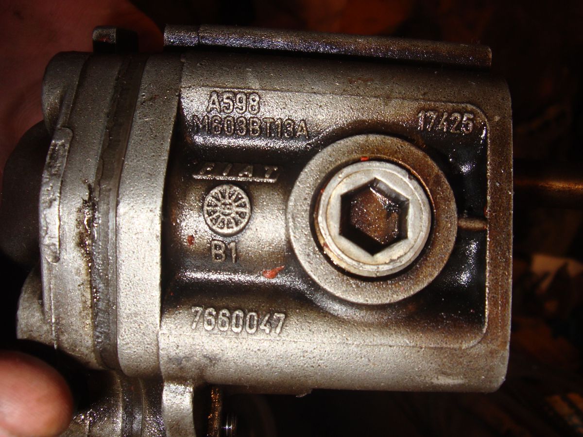

Ребят подскажите по маслонасосу. Родной турбо в очень печальном состоянии, люфт между шестеренок около 1мм.
В Польше нашел насос http://allegro.pl/fiat-bravo-i-95-01-1-6-16v-pompa-oleju-pompka-i4984639394.html даже цифры совпадают с родным турбонасосом. Получается не только натурбо уно стоят такие насосы? или я что то не понимаю?

Вот фото моего
