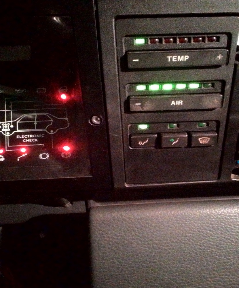

Доброго вам всім. Я тут новенький може хтось зтикався з проблемами по елекртиці на регаті? В мене регата 75 1.5 бензин.
При ввімкненні габаритів притухає і частково гасне підсвітка пічки. На панелі де машина з індикаторами на холодну віднедавна можна побачити світломузику.

Контакти, що ж ще. На роз'ємах такий наліт збирається, що дивуєшся...

зрозумів. буду перевіряти. наразі дякую за наводку Very Happy
Вони і повинні притухати при включених габаритах, а от зовсім тухнути не повинні. Треба дивитися контакти.
