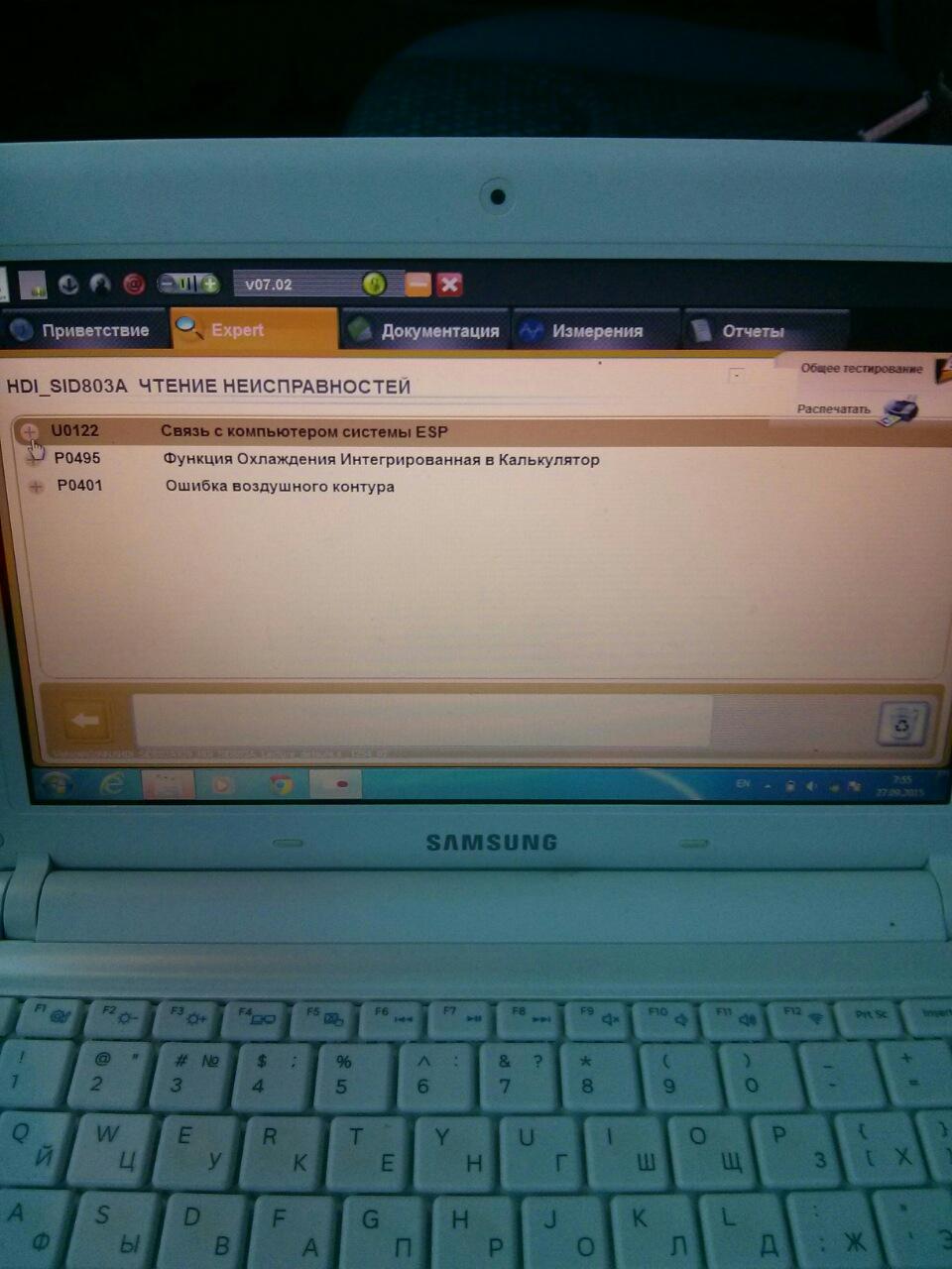

Прошу допомоги. Нещодавно став власником Scudo(2009). Стикнувся з проблемою - не працює круїз. В товариша взяв китайську лексію (зразу попереджу) товариш купив її давно, але як корситуватися не знає. Встановив софт. Тест авта виявив три помилки які не видаляються: U0122 - звязок з компютером системи ESP. (кнопка відключення відсутня на панелі). P0495 - функція охолодження інтегрована в калькулятор.P0401 - помилка повітряного контура.
Все інше без помилок(начебто). Користувався діангностичною програмою DiagBox for Expert/Jumpy. До того подібними речами не займався.
1. Як їх вилікувати?
2. Де у Вінниці цеможна зробити?
3. Чи є в мене на борту ESP?
ДЯкую наперід усім небайдужим.

| P0401-ошибка появляется при заглушенном или заевшем клапане егр,или некорректно работающем расходомере воздуха.

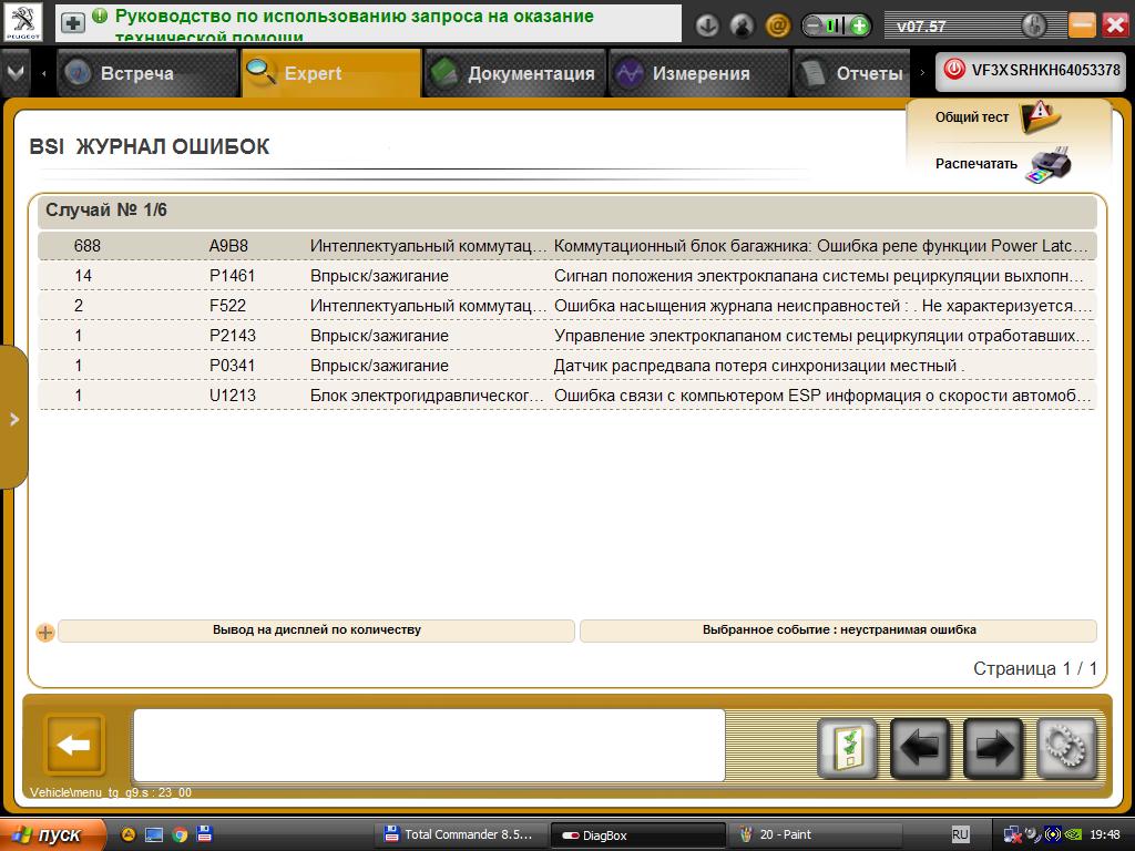

Перевірка видала 6 різних помилок.
- з них А9В8 повтор 688 раз. Хотів її видалити в блоці BSL, але вона не видаляється. напевно точно є к\з. зняв лівий стоп. там буржуїн до того розєму сам камеру і парк-тронік чипляв може яка проводка перетерлася і коритить, починаю розбиратись. Може хто щось підкаже?
- інші 5 помилок чисто по блоку HDI:
Р1461 і Р2143 по ЄГР. він в мене літом накривався. я його заглушив і їздив біля 5тис. км. Потім замінив на резервний відремонтований і їзджу до сих пір.
помилки F522, P0341, U1213 разові і невідомо чому зявилися, авто працює без нарікань... тьфу тьфу тьфу.... Може хто має які думки чи поради на цю тему? Готовий слухати.

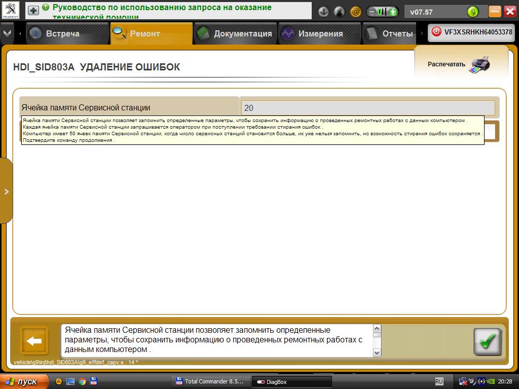

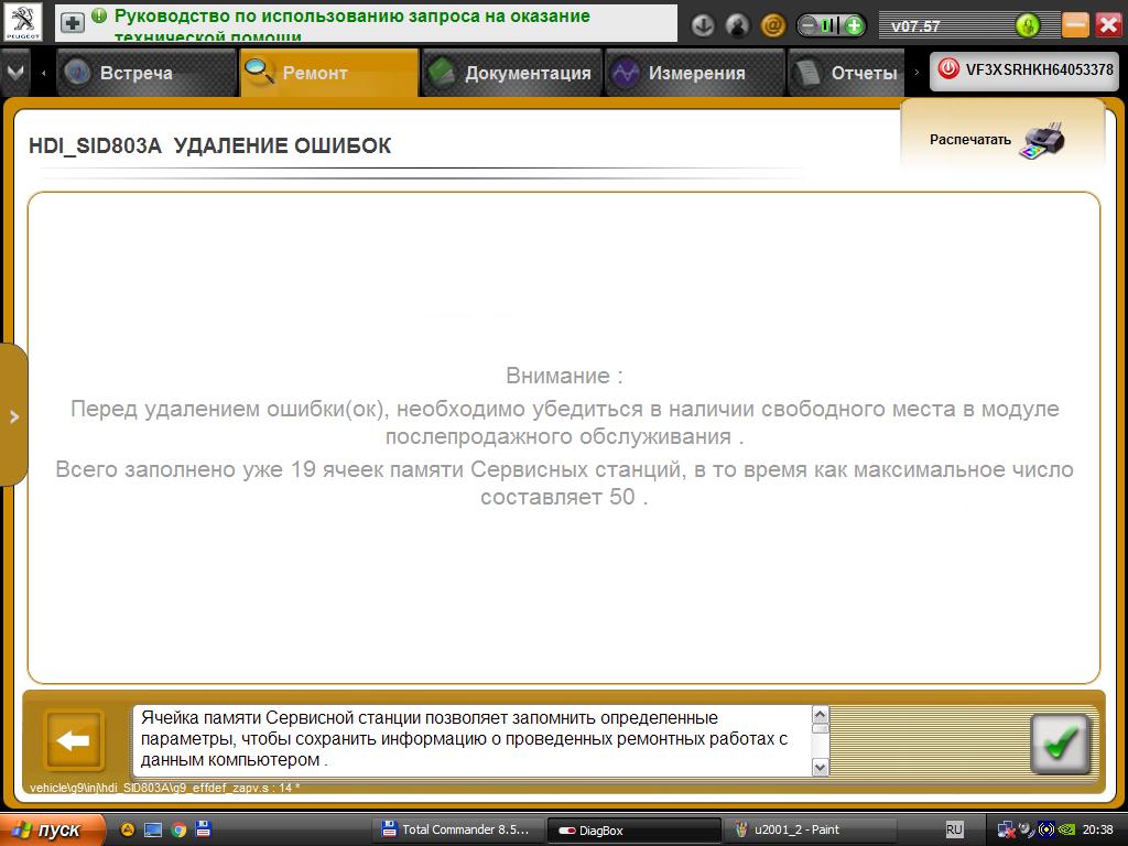

І саме головне питання - хотів ці разові помилки видалити. Почав з ЄГР але "нє тут то било". Зайшов в ремонт-HDI-очистка помилок. вибрав помилку нажав видалити і тут зявився надпис про "ячейку памяти сервисной станции" тіпа 19 ячєйок вже заповнено і видалення чергової помилки заповнить 20 ячєйку, а їх "ячєйок" всього 50 і коли вони заповняться то всі записи шо були раніше запамятати вже нізя буде але стерати помилки можна буде. Короче я не став поки що нічого видаляти.
Питання:
-на скільки критично якщо заповняться всі 50 ячєйок памяті?
-Чи можливо видалити помилки без заповнення памяті?
-Де можна подивитись записи чи помилки які вже раніше заповнили 19 ячєйок памяті?

| У меня после заполнения 50-ти ячеек памяти - отказывается стирать ошибки. Но ЕЛМ-327 стирает без проблем.

Помилка по проводці-то не кор.зам.,то те що втручались в проводку.В тебе це камера та паркт. Я в себе підключив був додаткові динаміки-після того появилась помилка по проводці радіо.Для спокою-постав на парктр. та камеру додатково запобіжники,якщо там нема.
