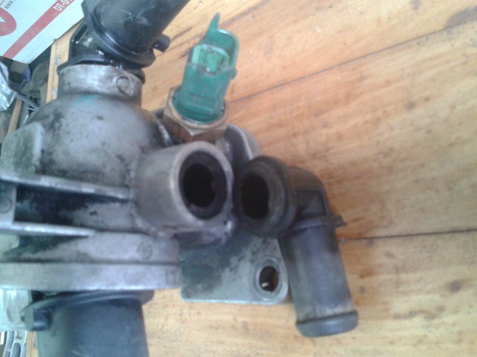

Сталася халепа, віідламався пластмасовий патрубок термостата. Може хто міняв термостат на 1.3 і не викинув старий несправний, то я б забрав. У самого термостат у патрубку. Ну і питання тим хто дружить з клеями, епоксидна смола витримає температурне навантаження, чи ні?

Клеїти дуже не совітую "підведе"
Краще нарізати різьбу і на герметик закрутити штуцер (думаю підійде і прямий)

Qstas Дякую, гарна ідея.

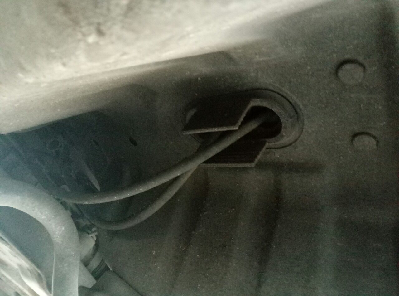

Всем привет, с наступением сильных морозов стала замерзать коробка, а точнее я так понял тросы, даже сорвать или включить передачу сутра сильная проблема, подскажите получиться ли вылечить это если снять тросы и что-то там уже по месту буду смотреть зделать? И как их снять, кстати мёрзнет тот что отвечает за сами передачи нейтральна в норме, и раньше с меньшими морозами при прогреве маши или если проеду пару км, то все проходило, сейчас не проходит , туго все время, на фото они? Embarassed
Фото знизу

Проблема именно в них, снять тросы, просушить, смазать и ЗАМЕНИТЬ ПЫЛЬНИКИ, обязательно!

lion007
А как они там снимаються? На фото они? Пыльники продаются или с чего-то нужно подбирать ?
нашол на драйве что должны подойти с газели, пыльники тросика ручника
пока больше всего непонятно как все это дело разобрать
