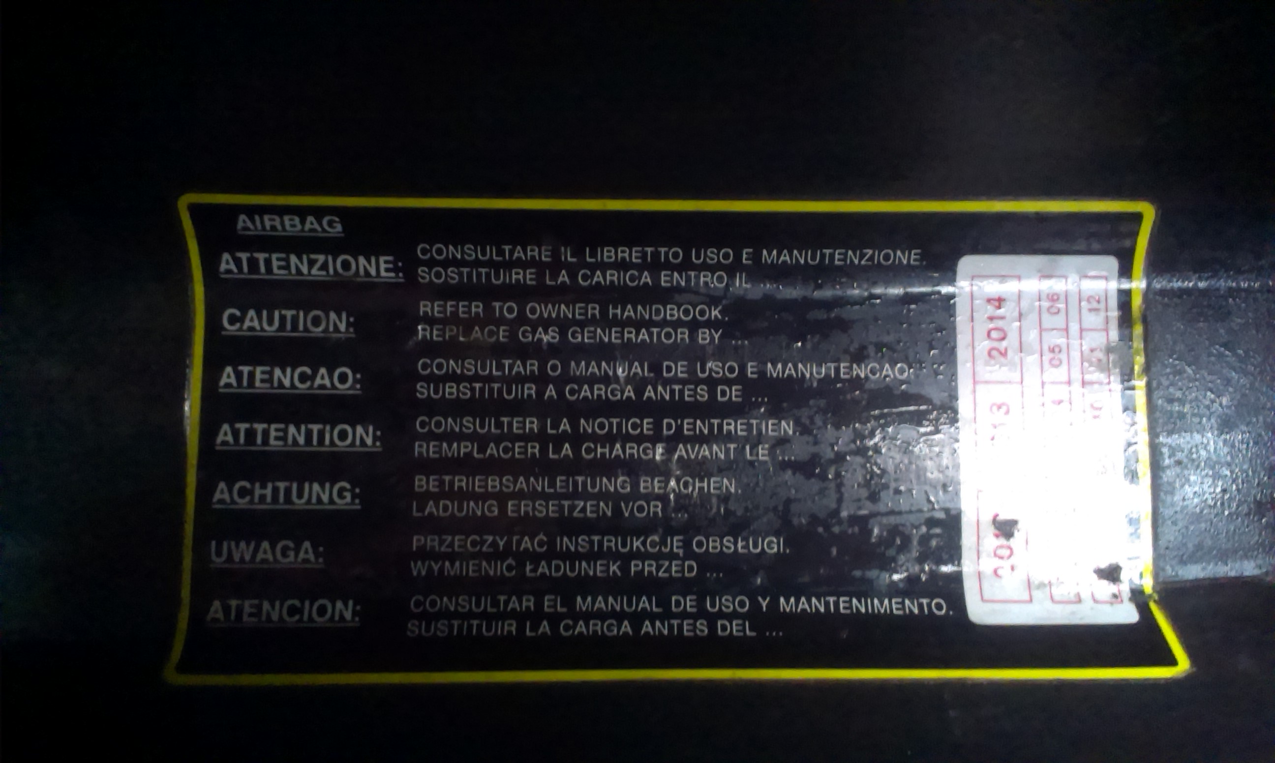

Явно все видели эту наклейку у себя в бардачке. Кто в курсах, что имеется ввиду? Срок годность подушек?

У меня под капотом. Да. Это график ревизии, ТО для подушек, замена газогенератора для выстрела подушки. По правильному должен меняться на новый согласно графика.
