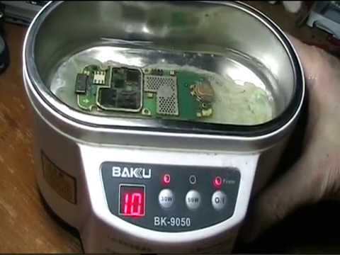

@Саня@ если речь идет про регулятор давления на ТНВД
то это
если у тебя забил грязи то у меня ультразвук для промывки
- налить солярку и включит на 24 часов
~Послуг дублікат чіп для фиат добло від 860грн

СообщениеДобавлено: Ср Ноя 02, 2016 21:23    Заголовок сообщения: Ответить с цитатой
Использую для промывки радиодеталей и соп струйных принтеров.
Утрозвуковая ванна
