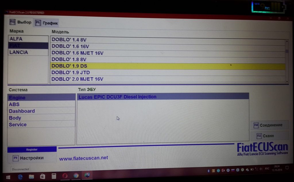

Как и обещал, вот инструкция по подключению атмотракторов.
1. После сопряжения адаптера, он создает виртуальный COM-порт в компьютере. Это можно увидеть в настройках компа (в моем случае в настройках bluetooth) - ФОТО 1. Как видно, СОМ-порта 2шт.
2. Далее заходим в fiatecuscan и выбираем настройки. ФОТО 2.
Там же можно и язык поменять. Выбираем один из виртуальных портов и жмем тест.
3. Если все ОК, то в открывшемся окошке будут ответ "ОК" на команды проги адаптеру - ФОТО 3.
4. Если нет, то выбираем следующий порт и опять тестируем. Портов может быть и не два, проверяем все. Если нет, то пробуем установить более низкую скорость обращения к порту - ФОТО 4. В итоге добиваемся успешного прохода теста.
5. На ФОТО 5 показано, что нужно выбрать в проге, чтобы законектиться к нашим мозгам. Выбираем необходимый узел и жмем "СОЕДИНЕНИЕ".
6. Дальше сам разберешься по ходу.
P.S. Как и писалось выше много раз, к подушкам можно только приконектиться только проводком, так что с блюпупом - не выйдет.
PP.S. У меня ECUScan не показывает реальный пробег авто.
Показывает только AlfaOBD (прога для Андроид).
Удачи.
