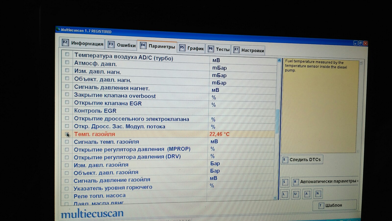

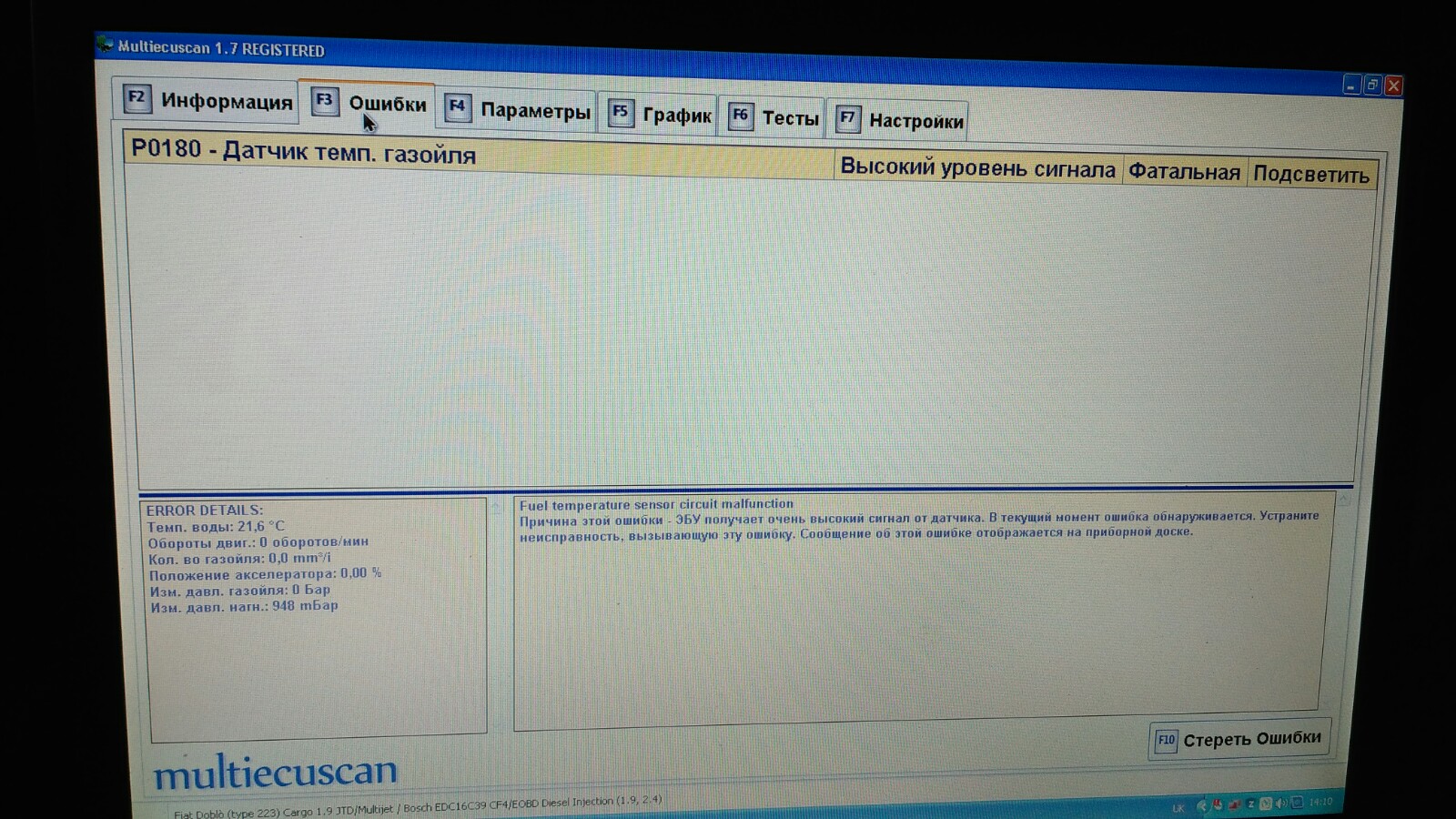

Добавлено: Вс Сен 04, 2016 14:25 Заголовок сообщения: |
Сходив в гараж , нема що робити. При відключені датчика знизу тф,(5 контактний)
після заводки чек горить.

Di-MA Италоманьячище
Возраст: 54 Знак зодиака:  Зарегистрирован: 10.12.2010 Сообщения: 5228 Откуда: Киев+(Васильков Обухов)
Авто: Fiat Doblo 1.9JTD
Добавлено: Вс Сен 04, 2016 15:51 Заголовок сообщения: |
Хорошая работа,
