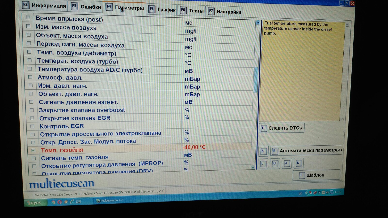

Di-MA ты не сердись. просто когда я первый раз это написал ты некультурно ответил. но а насчёт -40 это правда . как будет возможность скинуть скину. я недавно его переломил на две части и потом спаял и теперь всё норм. а как был сломан то сканер такре показывал.
Сообщения: 25294
СообщениеДобавлено: Вс Сен 04, 2016 10:21    Заголовок сообщения: Ответить с цитатой
Di-MA
не знаю насчёт соляры "-40", но при накрывшемся ДТВВ - таки пишет "-40" Smile

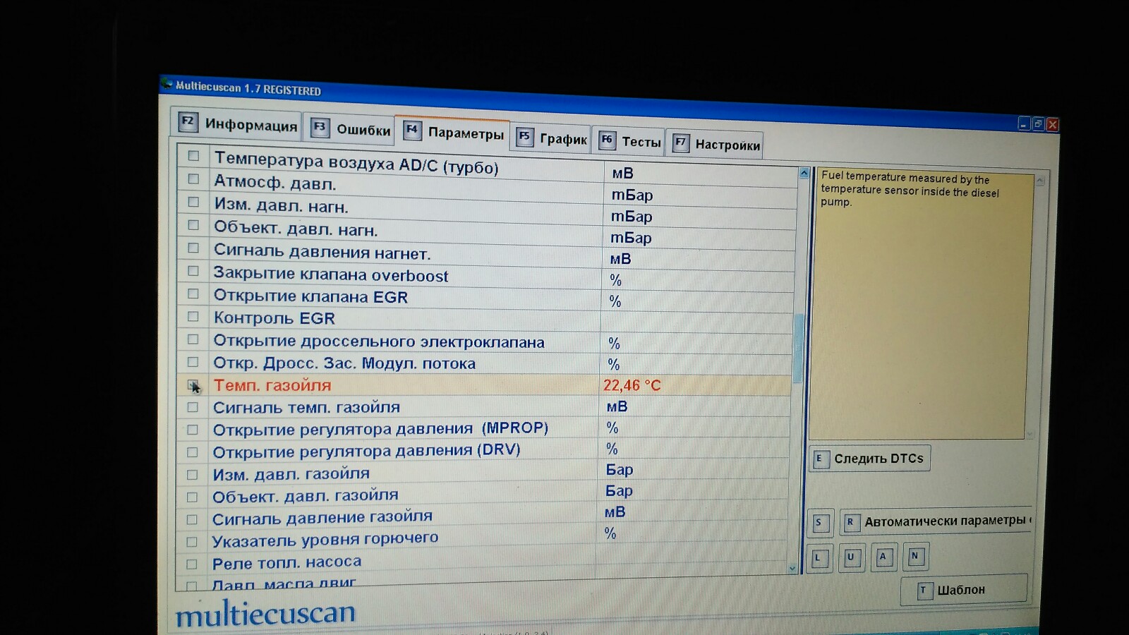

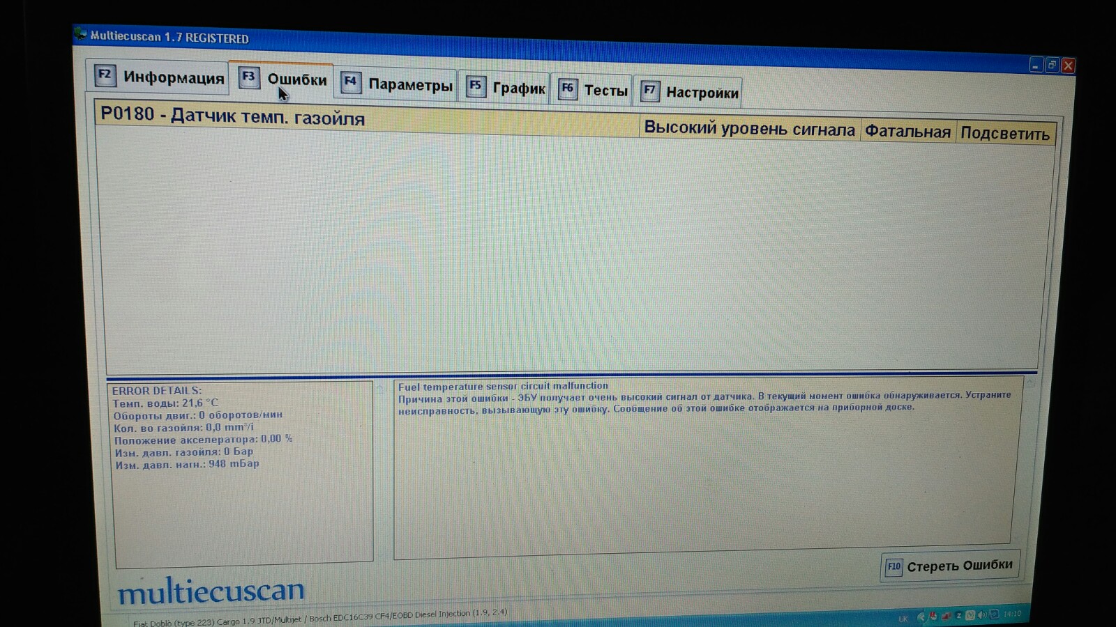

Сходив в гараж , нема що робити. При відключені датчика знизу тф,(5 контактний)
після заводки чек горить.
Після стирання помилки

Di-MA
