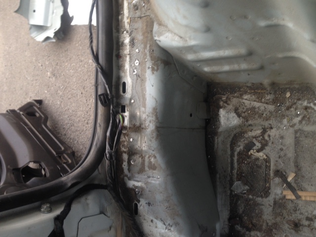

Добавлено: Вт Сен 20, 2016 10:57 Заголовок сообщения: моя переделка |

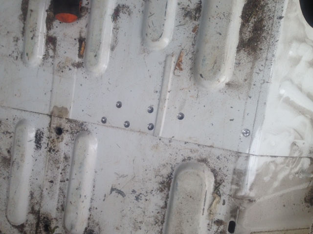

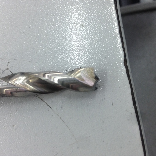

Здравствуйте, только купил себе фиорино, начал переделку, вот фото может кому пригодится, сверлил сверлом для точечной сварки, взял на прокат у знакомого рихтовщика.
Форум читаю но пока не все вопросы нашел, подскажите дешевое решение с центральным замком.Спс

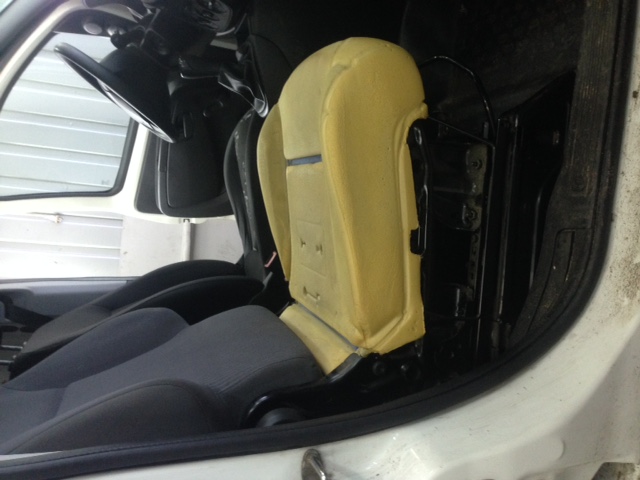

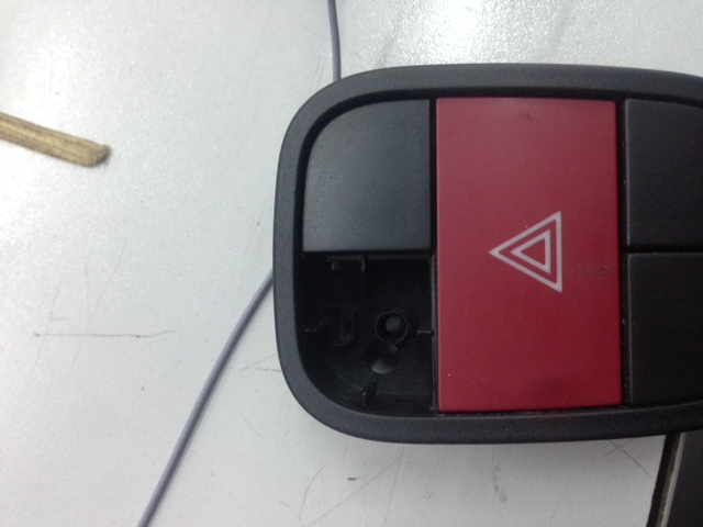

Добавлено: Пт Дек 09, 2016 11:43 Заголовок сообщения: |

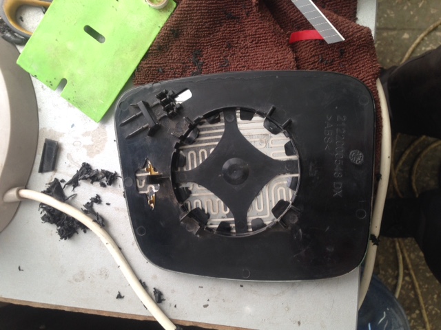

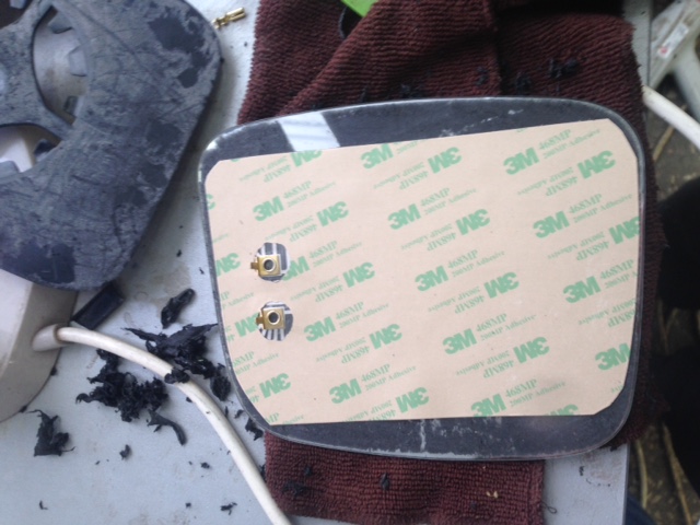

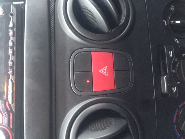

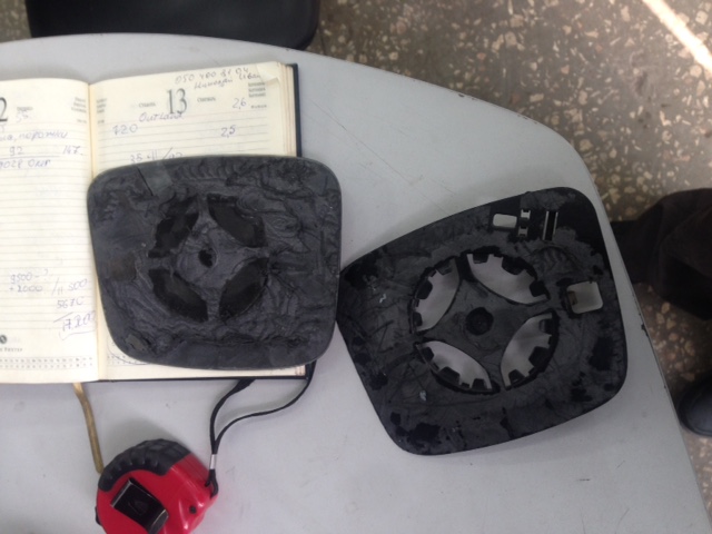

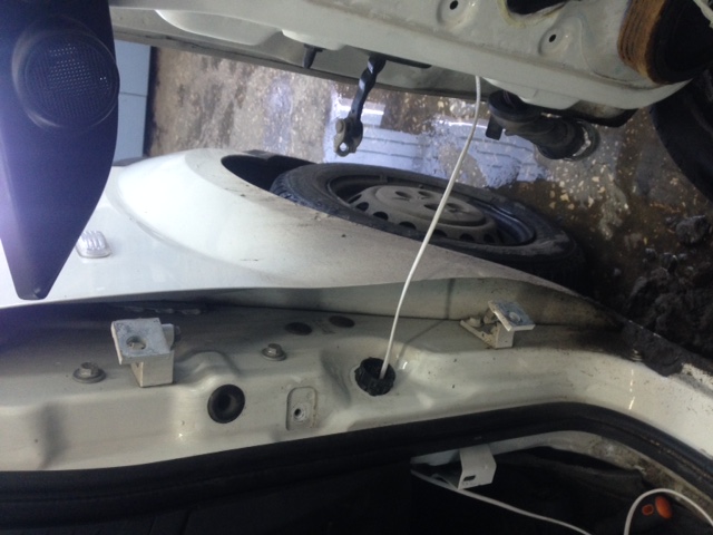

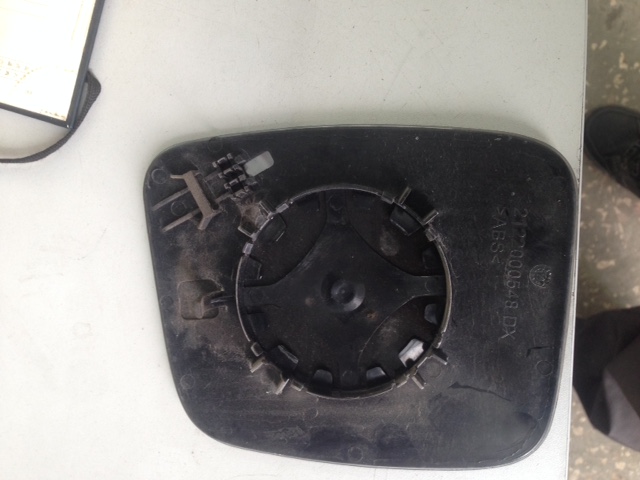

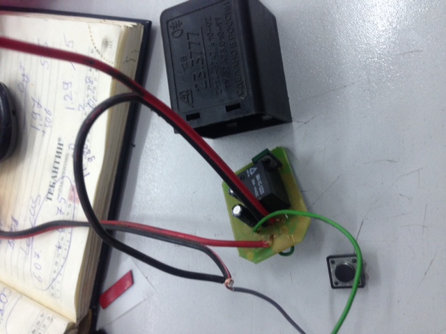

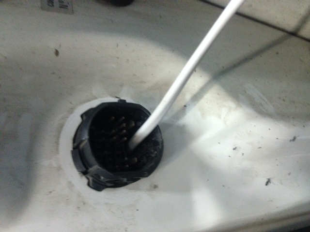

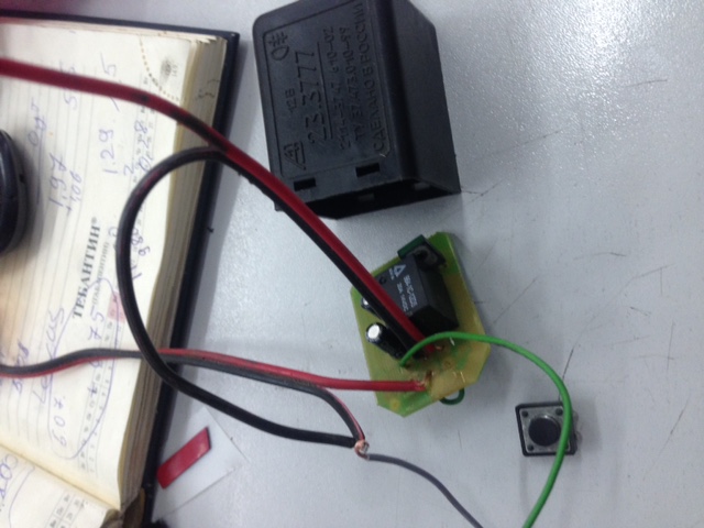

Здравствуйте, вот дошли руки до зимнего тюнинга: подогревы зеркал и сидений, про сиденья рассказывать нечего там все просто карбоновый мат митсуми клеим под обшивку и кнопка прямо на сидухе, а про зеркала пофоткал может кому пригодиться. Провод от зеркала в дверь заходит легко, от двери в салон сложнее, пришлось снять дверь и просверлить разьем, питание от резервного разьема прикуривателя. Все на реле тригерного типа, те одно нажатие включает, следующее выключает. схему взял в инете. Стоимость: два элемента потогрева - 200 грн, реле 50 грн, кнопка,разьем, светодиод-13 грн, еще провод не помню сколько.

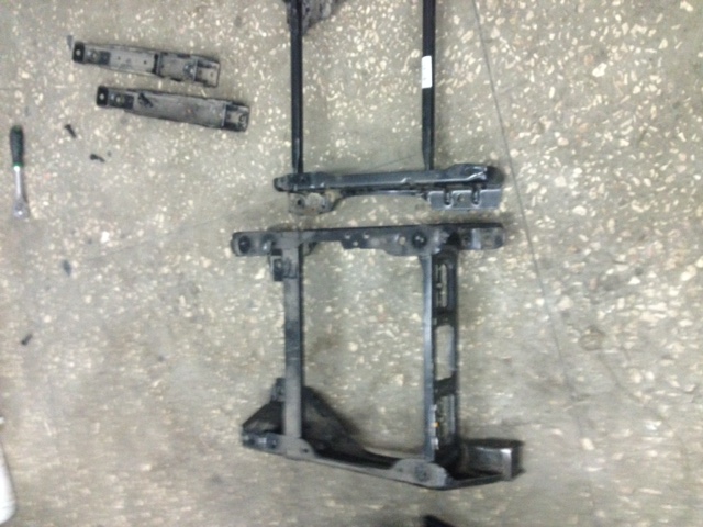

| 888vovan888 писал(а): | | Всем доброго времени суток !Прикупил сидения от митцубиси Кольта,и не знаю как грамотно под них сделать крепеж.Может у кого то из форумчан стоят от Кольта поделитесь опытом. |

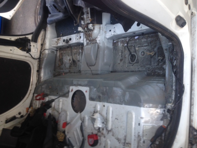

Там все просто с любой сидухой если родную подставку оставляете, вот мой опыт, сиденья от берлинго, лткручиваем салазки от родной подставки, перекручиваем на фиатовскую, некоторые отверстия не подходят, и с центровкой водительского пришлось поиграться ибо стояло не по центру руля

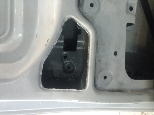

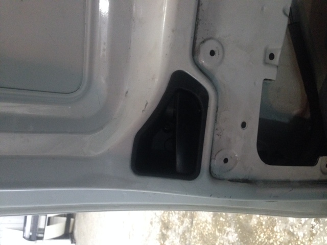

Добавлено: Ср Дек 14, 2016 13:04 Заголовок сообщения: вот еще инфа по ручке сдвижной двери |

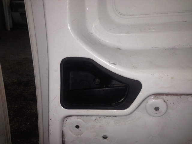

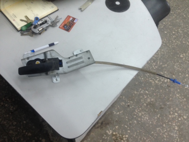

установка родной ручки: Все просто тк ручка родная, но может кому то пригодиться) ручка куплена за 500 грн( это 18 уе примерно на сегодня)
итак, вырезаем лобзиком дырку под нее, отступ от выштамповки во внутрь, примерно 2 мм. дальше все в родные места, в замок тоже просто защелкиваем конец тросика. Не понятно почему она пришла в каком то кронштейне, тк ставится без него.

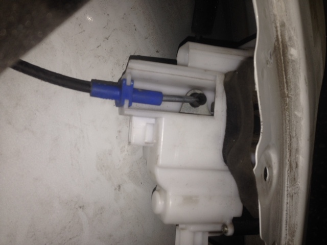

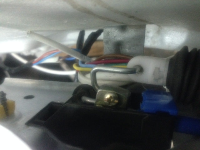

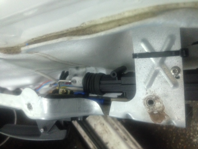

| Коллеги подскажите кто как делал привод замка двери? я пытаюсь поставить универсальный но не могу его никуда впихнуть... может в сам корпус подобрать можно замену заводскому моторчику?

Добавлено: Вт Янв 31, 2017 14:27 Заголовок сообщения: |
Дякую, Я стремился зацепить именно за тягу замка, за трос не подумал что будет тот же функционал.
Вот себе так поставил, реально благодарю за совет, по этой машине инфы мало в инете, до этого был ланос было все просто)
