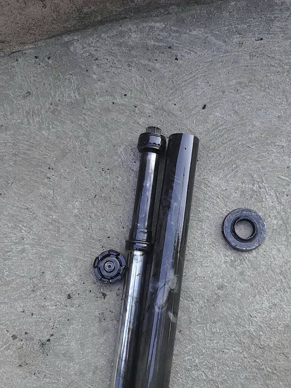

Рву шаблоны, держитесь за свои стулья крепче господа, поставил сегодня задние аморты после реставрации с супер ГАЗ\МАСЛО и охренел от результата. Машина во-первых теперь покачивается если на неё опереться, имею в виду заднюю часть на которой проводились манипуляции. Во-вторых я еду наконец-то как человек!!! Нет, человечище!!!! Её не сносит на дороге на кочках и мои пассажиры рассказывают мне анекдоты а не ойкают и айкают ударяясь своими макушками в потолок... Так же к слову, сзади не издаётся никаких посторонних стуков, всё чётко.
А вот передние делал долб..б редкостный со своим густым бл.Ать маслом, они на кочках ещё более менее работают если это можно так назвать и то на низких скоростях, а при попадании в яму идёт такой БАБАХ в кузов что мама не горюй! Задумался переделать их у того же Иван Ивановича и закрыть вопрос с стойками.
Фотка работы после реставрации, после развальцовки и обратной вальцовки.
