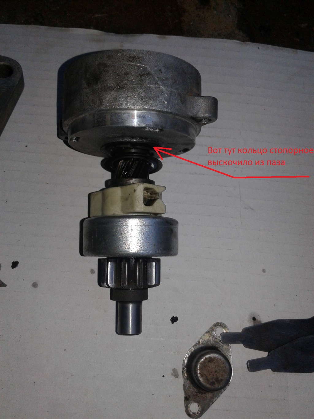

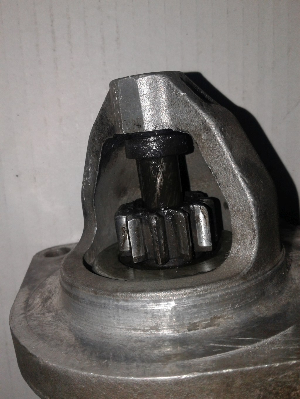

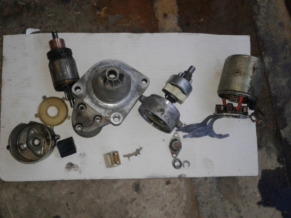

Значитса так Exclamation
Я его победил Laughing
Снял. Разобрал. Перемыл керосином.
Щетки в норме, две из 4-х конечно желательно в скором времени поменять, но еще походят какое-то время.
Когда разбирал и чистил от смазки, все-таки обнаружил из-за чего такая фигня была (ну, по крайней мере, я так думаю)... стопорное кольцо, что на валу ближе к редуктору, просто выскочило из паза и сам вал болтался туда-сюда.
Вчера ночью я просто провтыкал этот момент, тем более, что стартер разбирал первый раз в жизни Laughing Зато теперь могу стартер снять и поставить минут за 15 из под капота Laughing
В общем, все перемазал, собрал все взад и.... песня Embarassed Че я раньше туда не полез Question Exclamation Заводился со звуком джигульме Laughing
А теперь хоть чувствуется, что иномарка... старая, но иномарка Cool
Разобрал

Вот тут кольцо выскочило

Зубья, вроде, нормальные
