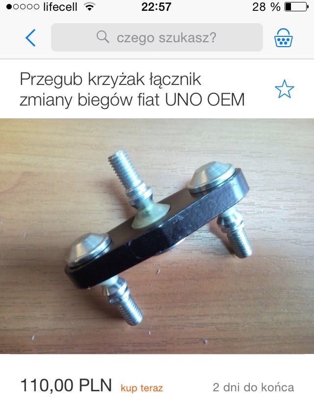

СообщениеДобавлено: Пн Июл 25, 2016 12:36    Заголовок сообщения: Ответить с цитатой
По старой делай и все!
Обращайте внимание на вертолет в каком он состоянии , а то это смп полумеры

У самого на зеленом Уно вертолет прихвачен хомутом, рука не подымается платить 1000 грн. Знающие люди говорят, что можно сваркой прихватил шарниры . Кто-то пробывал?

Хороших нет, знающие люди советуют шарниры вертолета прихватить сваркой . Кто-то делал так? Ведь шарнир нормально не работает.

юр..один кулібін зробив так -купив в мене 3 шарніри і зварив-нові звичайно...

Я сибе выпресовал старые шарниры, подобрал чуть большего диаметра ШС ,запресовал и соединил болтами,пока всё работает
