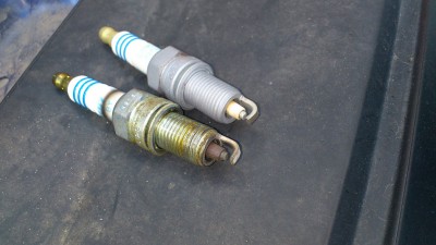

СообщениеДобавлено: Сб Май 07, 2016 00:15    Заголовок сообщения: Ответить с цитатой
Решил глянуть сегодня свечи, 47 тысяч пробег, на газу 8, не выкручивал ни разу. Надо бы поменять, зазор больше 1.0 подогнул чуть, почистил пескоструем покатаюсь, понаблюдаю.
