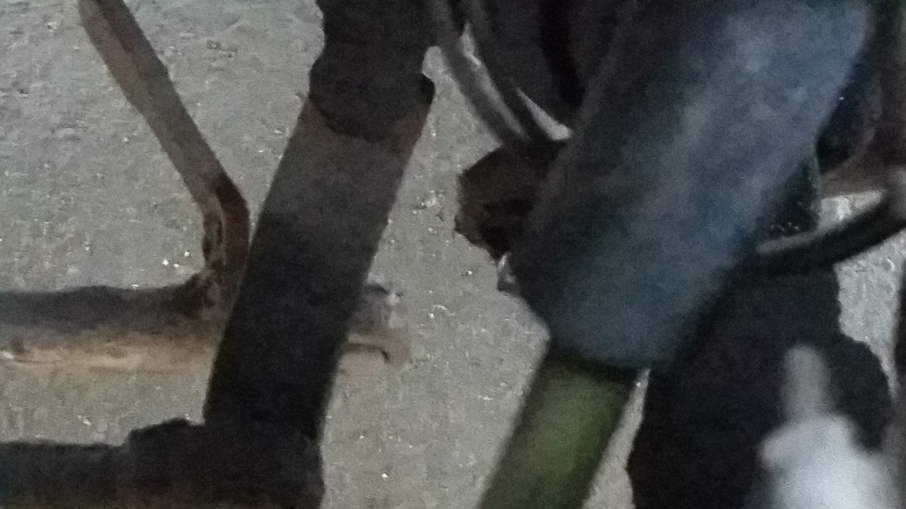

Добрый день ! У меня уно 88 года, литр. Где мне можно купить ремкомплект кулисы ? или подскажите номер запчасти по каталогу. Спасибо

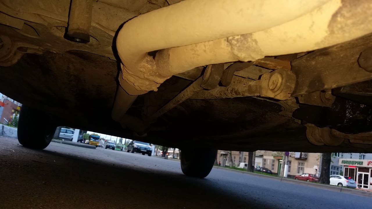

я не знаю, наверное всего надо ремкомплект
вот еще проблема появилась, слетела направляющая кулисы.. просто на ровном месте, поставил обратно, не знаю насколько хватит. Где взять ремкомплект или подскажите номер этих пазов куда шарниры вставляются...
фото вылетевшей прилагаю....

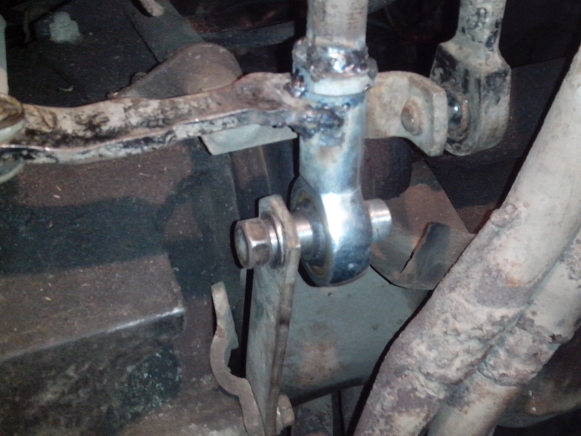

У меня как начала слетать, то еле домой доехал.
Выработка на шару ремкомплектом не полечится.
Я приварил сферический наконечник camozzi, для пневмоцилиндров, стоит сейчас гривен 300, но был в наличии а ехать утром.
https://goo.gl/hnZuT5
Лучше и дешевле закрытого типа от грузовиков. Или у фирм торгующих подшипниками есть универсальные, по АНСИ или ИСО не помню.
https://goo.gl/SNp1un
[img][/img]
Сферический наконечник
