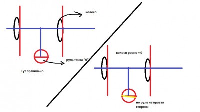

Хочу узнавать как поставить(регулировать) положение руля по позицию 0. я чувствую что у меня руль где 1 градус направа но на дороге держить ровно на маленькая и высокая скорость .когда снял руль для обшивки там все правильно. на СТО решают ?
Валєр, не в обіду, я 3й раз перечитую пост і не доганяю..
Это когда до скорости 60 км/ч автомобиль едет ровно и при скорости 80 км/ч и выше, автомобиль едет ровно, в промежутке 60-80 автомобиль уводит в право или в лево. Проходил я уже это. Нужен хороший специалист по регулировке схождения колёс ( в нашем случае). Ну и смотреть втулки рессор задние передние. У меня когда втулка задняя правой рессоры выскочила вылет правого заднего колеса был 4мм ну и "Доблик" просто сносило вправо. Пока втулку не поменял схождение выставить было невозможно.
Так же нужно измерить разницу колёсной базы и разность ширины колеи. Эти измерения установили проблему.

это случилось после снятия руль для обшивки еще 2 года назад
возможно я не правильно установки руль и за переборщил затягнуть болту ?

Открыл книгу" Руководство по ремонту и эксплуатации FIAT DOBLO" "Монолит" 2011год. Днепропетровск. Раздел 18 "Рулевое управление" ".... Свободный ход рулевого колеса имеет максимально допустимое значение 30мм...." Видимо всё-таки не ровно поставили руль при установке. Вот и имеете этот миллиметр. Вы свободный ход принимали во внимание при установке руля?

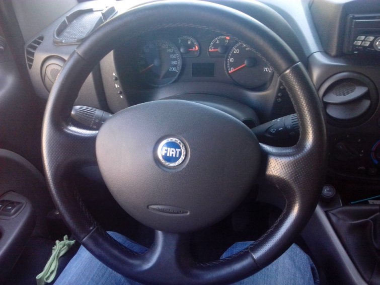

СообщениеДобавлено: Пт Апр 15, 2016 14:57    Заголовок сообщения: Ответить с цитатой
я привыкаю но чувствую что положение руль чуть на правая сторона.
когда еду на ровно дорога руки отпускают авто идет прямой и см. на руль как описано на картинке

phosaly руль 100 пудов криво стоит.
развальщики исправить могут.

Ну вообще то сначала руль выставляют как надо, потом уже регулируют тягами схождение. То вы просто попали к такому мастеру. Есть на Ольжича СТО Евросто называется там очень толковый мастер по развал-схождению, сам у них делаю, рекомендую.
