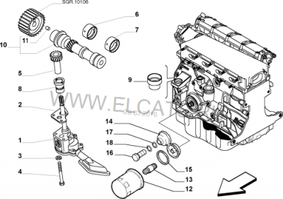

Приветствую, уважаемые форумчане! Может кто сталкивался с подтеканием масла из под крепления опоры масляного насоса (14) и менял там прокладки ( 17 и 18 ), какие подходят? Question
