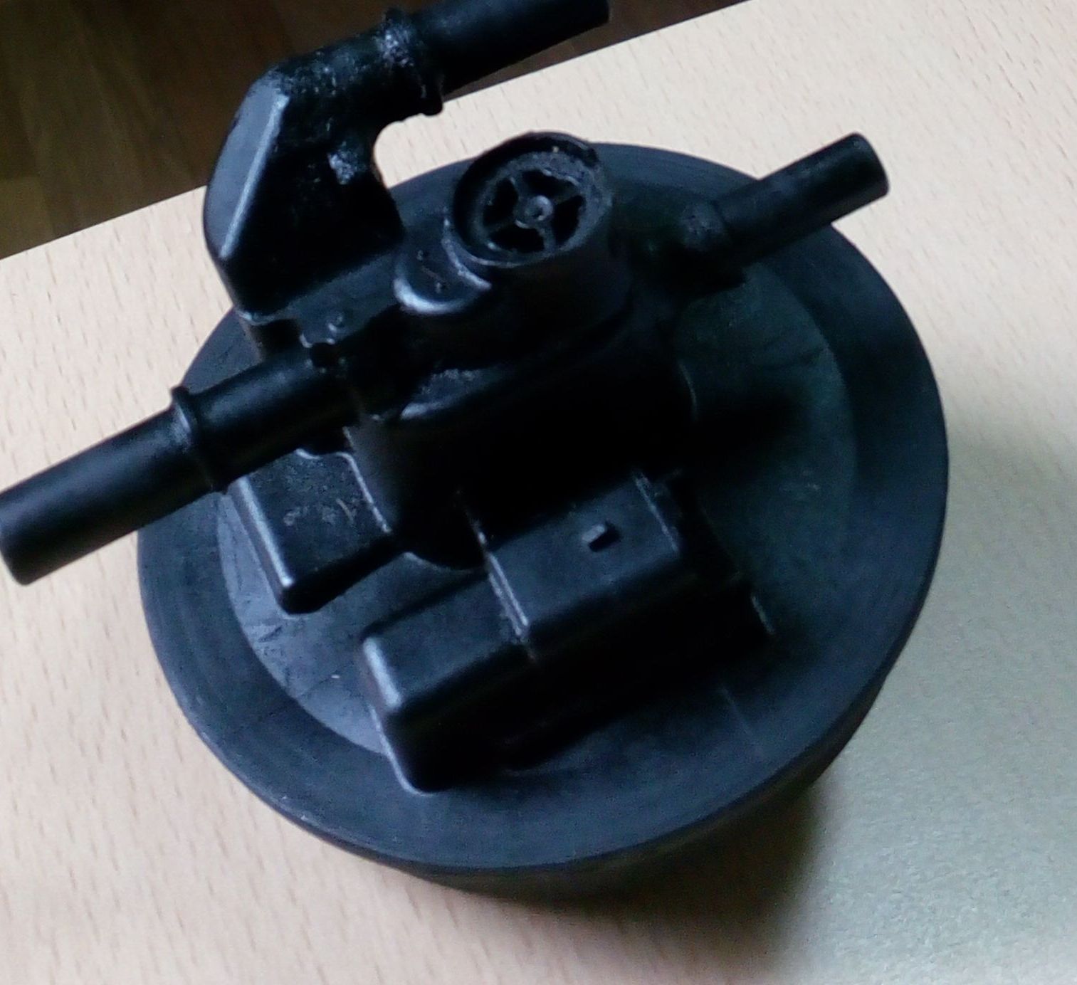

igorh писал(а):
Крышка с корпусом стоит денежек,а неисправная крышка с исправным клапаном имеется
Если такая крышка, может эта картинка поможет (или я чего-то не понимаю)
 Просмотрено:  353 раз(а)
igorh
Зарегистрирован: 31.05.2007
Сообщения: 79
Откуда: Житомирская обл
Авто: Fiat Scudo 2.0 JTD
СообщениеДобавлено: Пт Дек 04, 2015 14:53    Заголовок сообщения: Ответить с цитатой
Очень похожая но с тремя патрубками.Есть вопрос по нагревателю топлива.Крышку разобрал и он не звонится тестером
Vladimir TV
Зарегистрирован: 25.07.2011
Сообщения: 1071
СообщениеДобавлено: Пт Дек 04, 2015 20:34    Заголовок сообщения: Ответить с цитатой
Я, правда, не очень силен в этом направлении, но выскажу предположение: суммарная мощность резисторов-нагревателей (на рисунке обозначены буквочкой "С") 150 ватт, значит один выдает мощность 75 Ватт
P=U/I=U2/R, отсюда R=U2/P=144/75=1.92 Ом, при напряжении 12 в.
Нет питания - нет сопротивления.
Я так понял, что, в зависимости от температуры воздуха, терморезистор изменяет величину своего сопротивления и, тем самым, меняется входной ток- значит и температура нагрева топлива.
Кто умнее- поправьте...
Є тема http://fiat-club.org.ua/forum/viewtopic.php?t=35225
"Звонить" потрібно в холодильнку, при +3°С не гріє.

igorh
Сообщения: 79
СообщениеДобавлено: Пт Дек 04, 2015 21:57    Заголовок сообщения: Ответить с цитатой
150Вт це приблизно 12А струму.Ви контакти в кришці бачили?Гляньте не лінуйтесь.Цей підігрівач у мене знятий.Завтра покладу в морозилку і заміряю опір.При плюсовій температурі показує мегаоми.150Вт опір повинен бути десяток Ом.

Нагреватель больше похож на датчик(могу ошибаться)

приблизительно так, только охлаждать: http://diodnik.com/kak-proverit-termistor/

СообщениеДобавлено: Пт Дек 04, 2015 23:54    Заголовок сообщения: Ответить с цитатой
Дивився на схему, глянь не лінуйся.
Еще у терморезистора есть характеристика - температурный коэффициент, а еще сопротивление, "заложенное" заводом-изготовителем

alex-lv писал(а):
Hi
igorh писал(а):
.Після довгих діагностик та роздумів знайшли,що клапан в кришці паливного фільтра не тримає.Запитання: можна з іншої кришки вийняти цей клапан??? Як??
Що за клапан? Там тільки отвір випуску повітря!
У мене три патрубки на фільтрі.В третій якщо дути то не дується ,тільки під тиском,а в іншому дується у всі сторони

Всетаки після охолодження цього підігравача всередині клацая біметал і замикає контакти.Це реально підігрівач.Класна штука.
