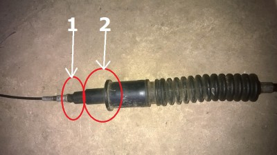

Подскажите, пожалуйста, кто сталкивался.
Трос перетерся под педалью при входе в пол. При замене троса сцепления , было обнаружено, что на части троса (на рис. №2) стоит самопальная железная втулка+набор прокладок (со стороны коробки передач). Вследствие этого часть троса под №1 на рис. стоит немного под углом (в салоне авто под педалью) и трос постоянно трет ее.
Соответственно вопрос: а как должно быть? Может специальная заводская втулка должна стоять...? Может кто ее номер подскажет? Никак по схемам не могу найти.

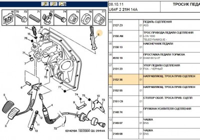

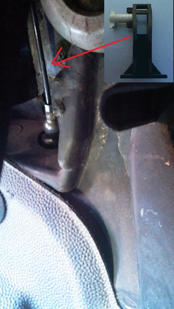

Добавлено: Ср Июл 27, 2016 20:29 Заголовок сообщения: |
А не должна ли здесь (под педалью сцепления) стоять такая направляющая?

Андрей К Италоманьячище
Добавлено: Ср Июл 27, 2016 20:47 Заголовок сообщения: |
Ну угла там нет никакого, "калибратора" тоже, а вот "трещетка самонастраивающаяся" там есть. Причем в твоем случае оч интерестно, потому как обычно сначала эта хрень ломается и при совершенно целостном тросике нет выжима, некоторые даже в попыхах сцепу меняют.
А перетертость троса как правило объясняется неправильной установкой - неправильный изгиб, проход по подкапотному и т.д., причем не только на этих авто.
Как бюджетный вариант - покупаешь жилу нужного образца, выкидываешь все барахло (эту самую трещетку), опрессовываешь на конец подвес на педаль и банально как в обычных тросах шток с гайкой под вилку КПП. Настраиваешь как на обычном авто и спокойно ездишь.

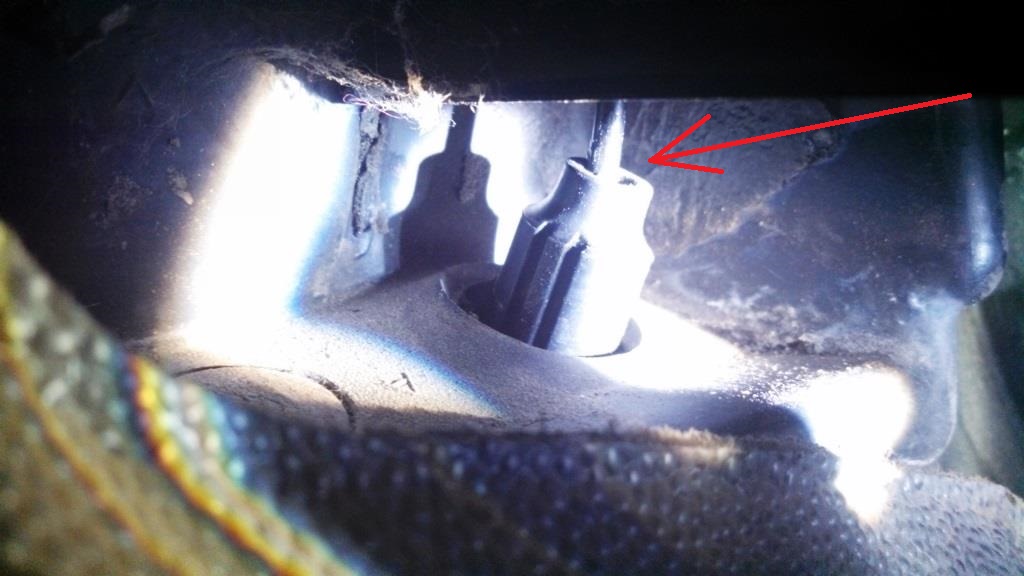

Добавлено: Чт Июл 28, 2016 20:00 Заголовок сообщения: |
Уважаемые, у кого авто с таким движком, гляньте кто-то под педальку сцепления: есть там похожая направляющая (как на предыдущем фото под №восемь) или нет?

Добавлено: Вс Авг 07, 2016 23:31 Заголовок сообщения: |
| Vladimir TV писал(а): | | А не должна ли здесь (под педалью сцепления) стоять такая направляющая? |
Подивився. Направляючої небачу.
