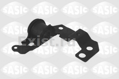

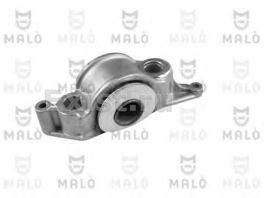

Скажите пожалуйста:
В моём доблике есть 2 этих сайлента или только один?
А где стоит вот этот?
 Просмотрено:  331 раз(а)
Себе купил такой!
 Просмотрено:  325 раз(а)

@Саня@
Ставились на Cargo но очень мало (усиленные ,фото 1) . У Вас скорее всего стоит тот что на втором фото. Кстати они есть правые и левые.
владимир т
@Саня@
Зарегистрирован: 29.04.2015
Сообщения: 864
Откуда: Рівне
СообщениеДобавлено: Вт Окт 27, 2015 22:12    Заголовок сообщения: Ответить с цитатой
ВЛАДИМИР Т писал(а):
@Саня@
Да я себе купил пол года назад те что на фото 2. А теперь посмотрел, а на форуме еще фото 1 выплыл и теперь думал что нужно их тоже докупить.

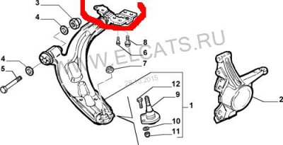

@Саня@
Привет. По сути ты выложил фото одного и того же в разных исполнениях. Всё правильно, на фото 1 - усиленный вариант сайлентблока. Присмотрись: Это тот же сайлентблок, что на фото 2, только без продолжения металлического крепления к кузову. Поставил то, что на фото 2 - езди и радуйся.
Еще совет, зарегься на elcats.ru. Мне нравится этот каталог. И там говорится, на машинах с разными моторами, что стоит. Оттуда же сразу ссылается на экзист, чтобы определиться с ценами.
Вот фото оттуда для твоего мотора 1,9 JTD.
 Просмотрено:  237 раз(а)

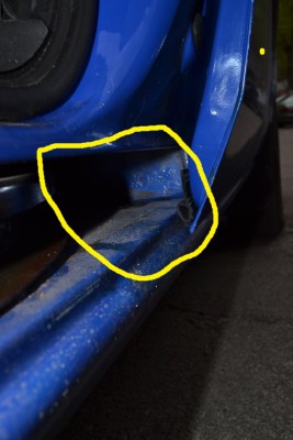

Ребят! Как-то мыл авто и заметил что там уже всё ржавое (вода там почти постоянно). Кто подскажет что можна сделать (типа: зачистить и залить битумом, баранником или еще чем то подобным)?
 Просмотрено:  366 раз(а)
