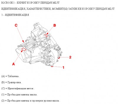

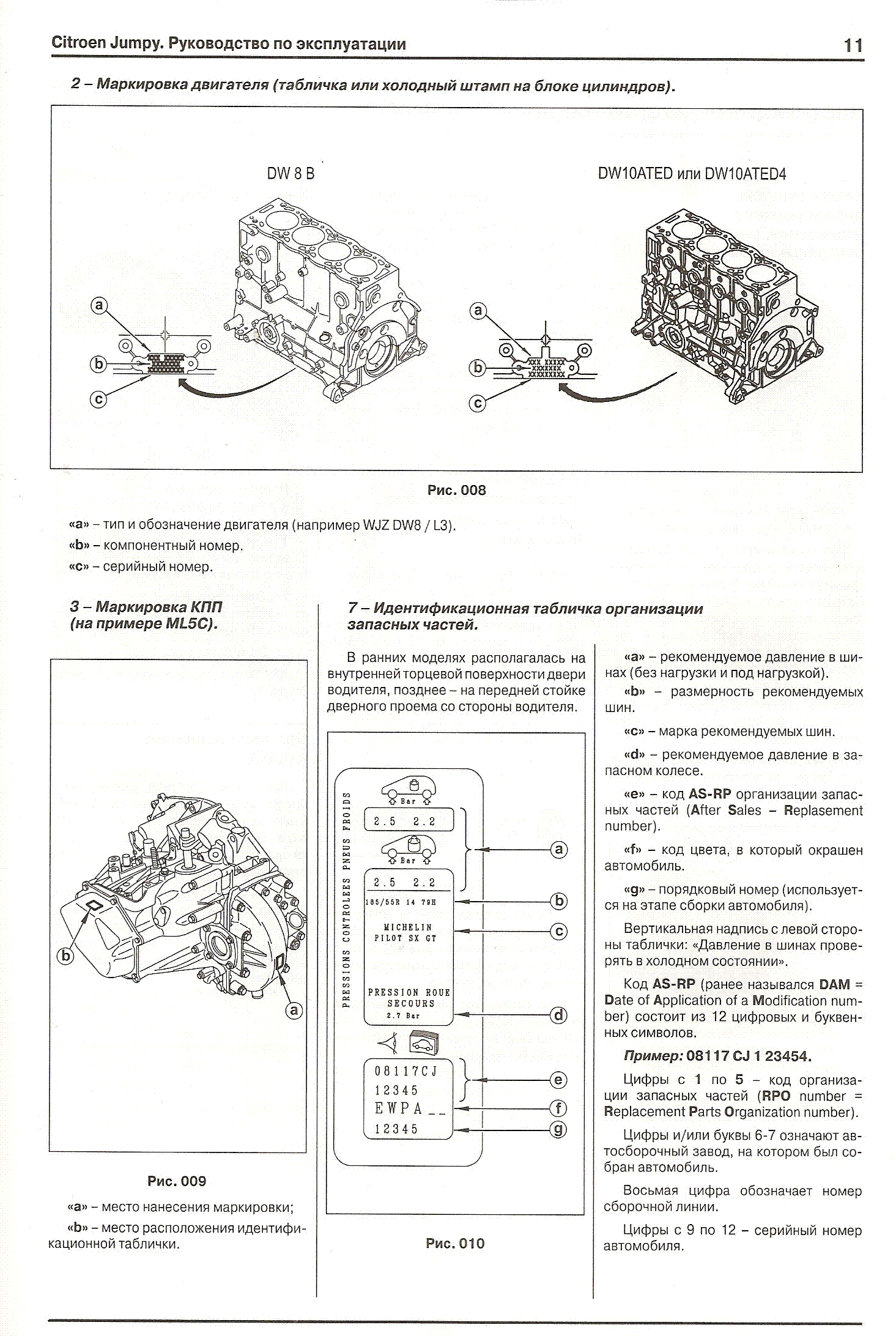

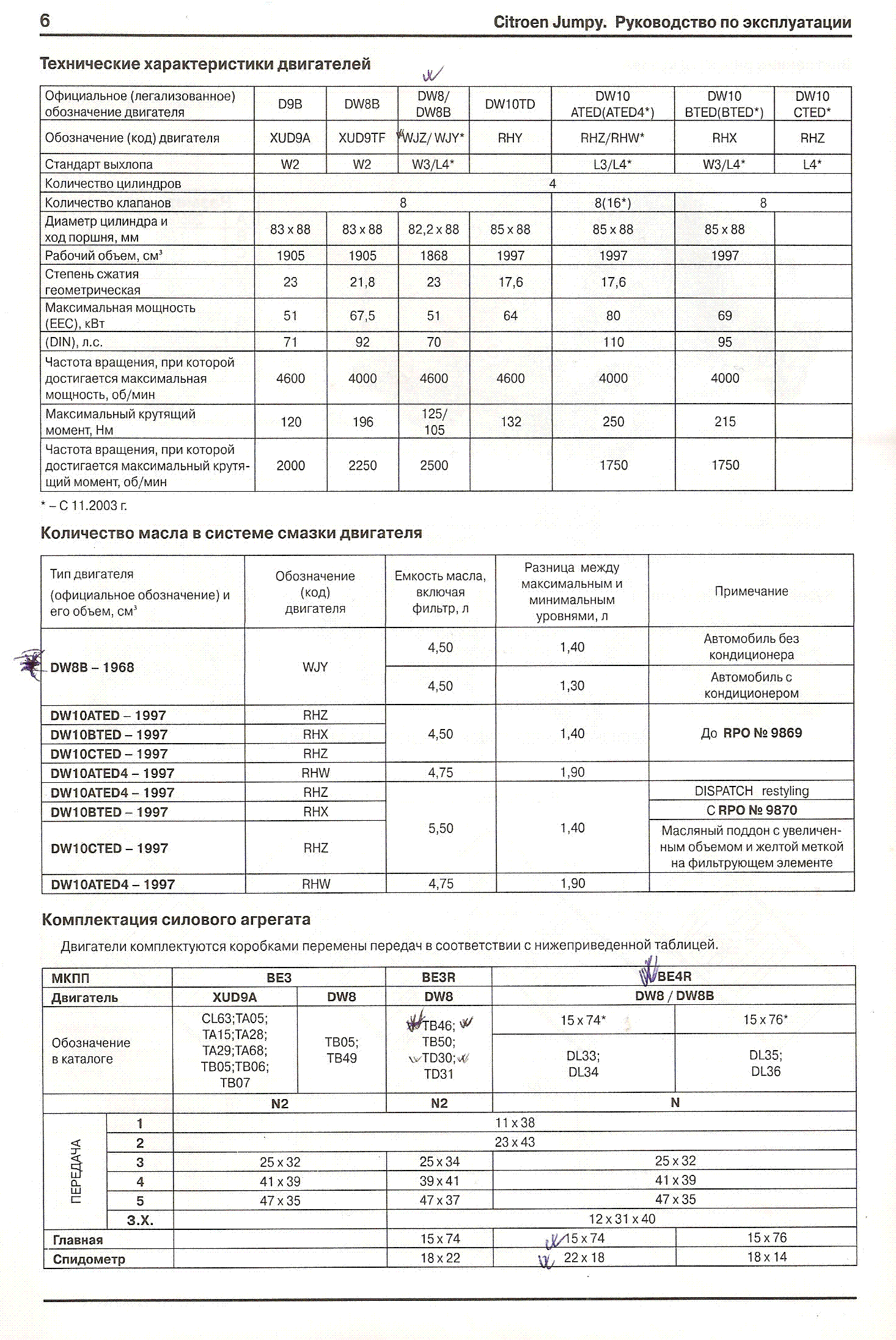

До 17 листопада 2003 року в двигун для 8-клапанних 2.0HDI/JTD йшло 4,5 літрів, пізніше 5,5 літрів - в таблиці на 6 сторінці вказано № RPO запасних частин 9869 - подивись в себе на табличці на передній стійці чи дверях - рядок "е" на 11 сторінці.
Якщо не співпадає, то могли "юні техніки" до тебе піддон поміняти. Sorry
В коробку 1.9 літра 75W-80 - через №2 на схемі - це зразу і для перевірки рівня. Хоч заливати можна і зверху через датчик вмикання заднього ходу або сапун.
