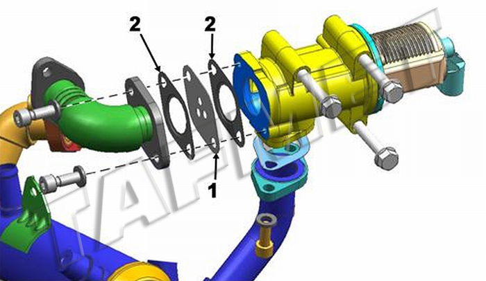

По этой причине и ставится металлическая прокладка не мение 1,5мм.
Если заглушено правильно,ошибка прописывается как не активная,на работу не влияет и ЧЕК не светится.

phosaly Италоманьячище
Возраст: 54 Знак зодиака:  Зарегистрирован: 27.05.2013 Сообщения: 1673 Откуда: Ровно
Добавлено: Пн Сен 21, 2015 19:55 Заголовок сообщения: |
как надо заглушить клапаны
175.36 KB |
