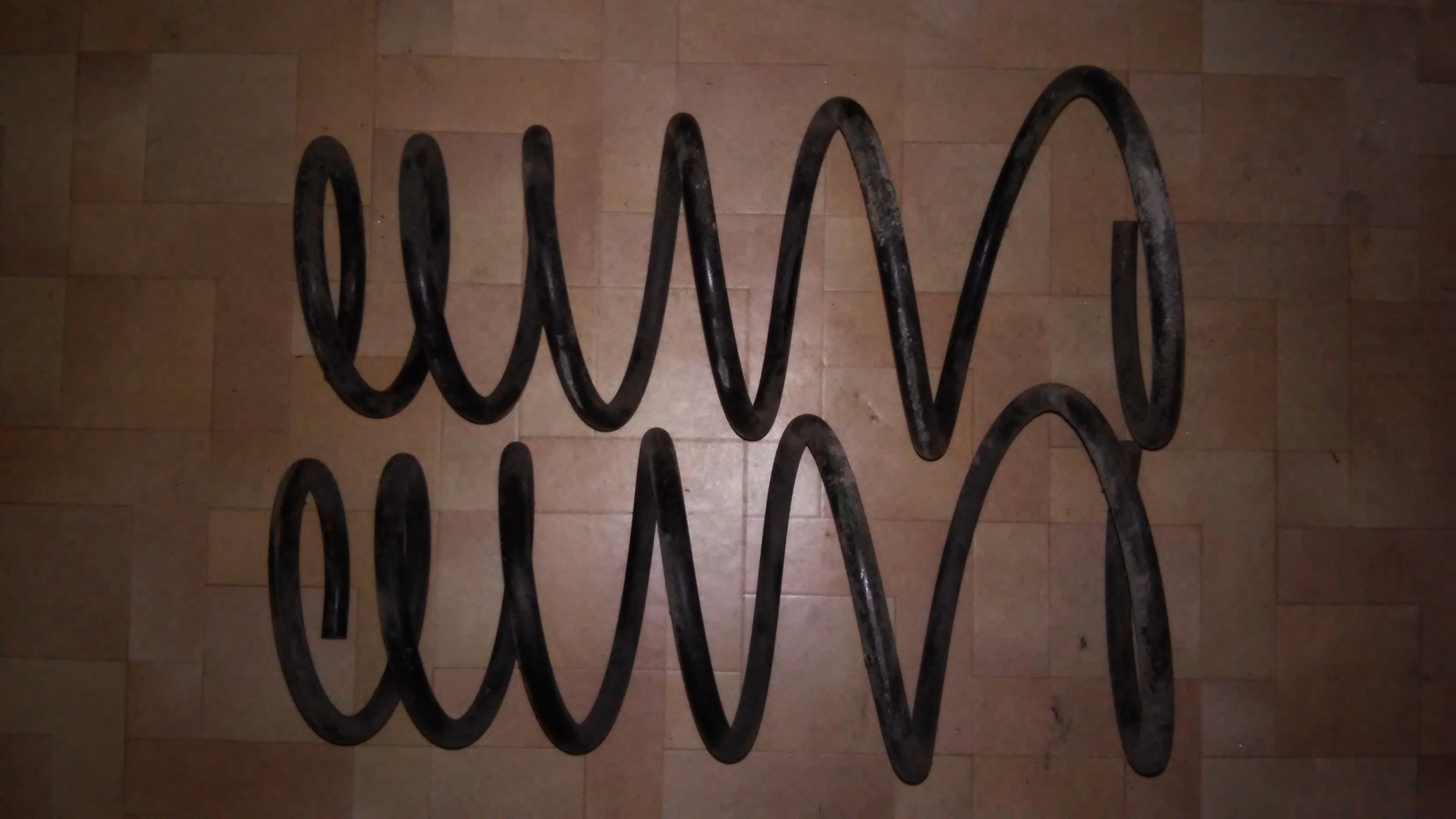

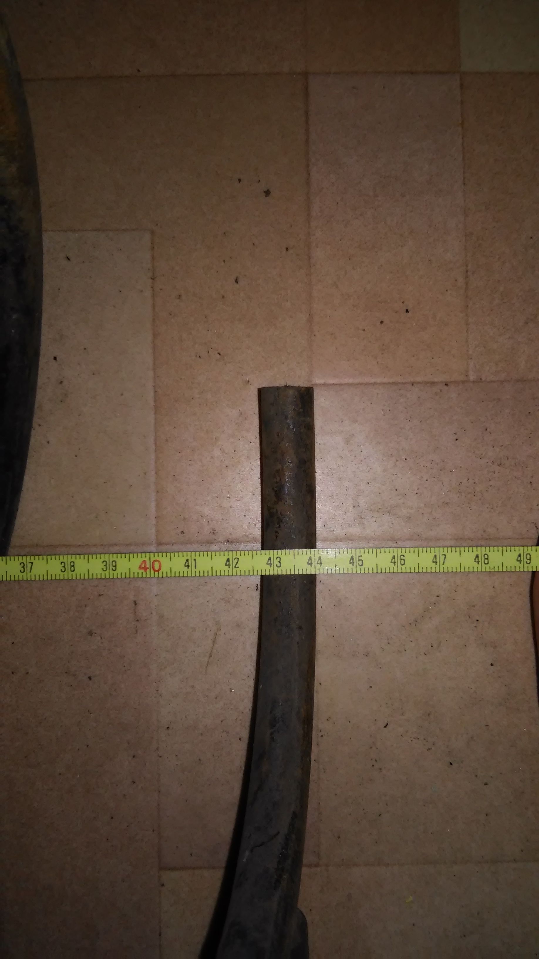

Tolib
Зарегистрирован: 09.10.2010
Сообщения: 102
Откуда: Кременчук
Авто: DOBLO 1.9JTD 2003
СообщениеДобавлено: Пт Авг 07, 2015 22:27    Заголовок сообщения: Ответить с цитатой
Hoary_Drago писал(а):
Tolib писал(а):
смогу замерить старые не раньше понедельника. насколько помню, то старая пружина была лишь немного ниже новой (SUPLEX 09132), но после установки на машину стала очень заметна разница. в сантиметрах уже не помпю-было два года назад. С пружинами менял сразу и амортизаторы, сайлентблоки и подушки стоек.
Ок, жду ваших замеров. )
обе родные пружины высотой 440 мм

Hoary_Drago
Возраст: 59
Зарегистрирован: 07.10.2014
Сообщения: 29
Откуда: Киев, Украина
Авто: Fiat Doblo 1,9 MultiJet, VW Jetta
СообщениеДобавлено: Пт Авг 07, 2015 22:40    Заголовок сообщения: Ответить с цитатой
Tolib
спасибо, это успокаивает, значит "просевшие" старые пружины становятся несколько растянуты и длиннее оригинальных.
