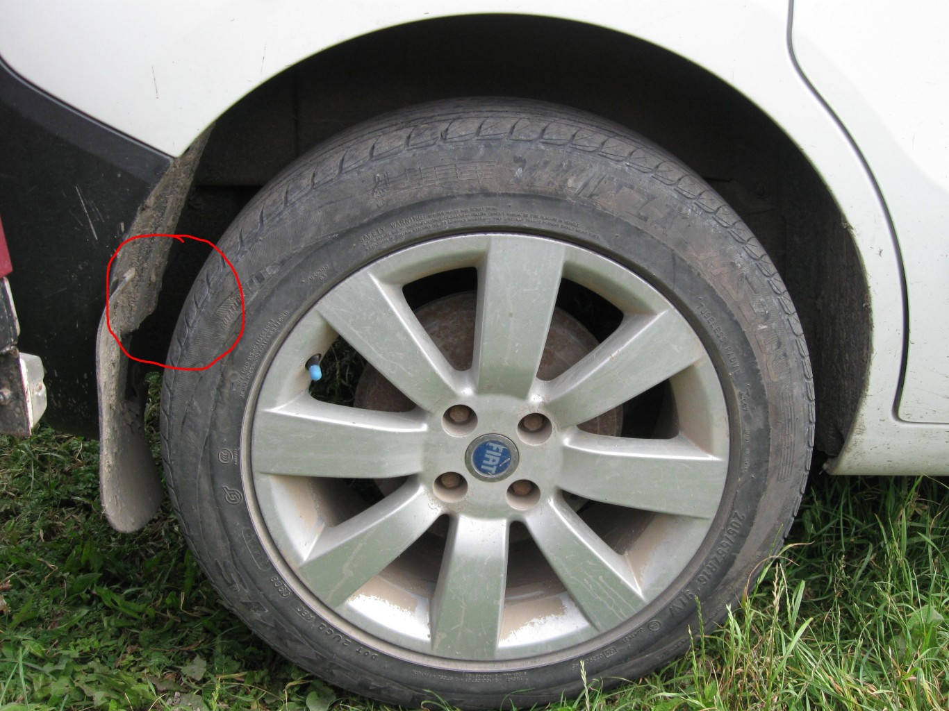

Саме так. Взагалі ширина арок біля 730 мм. але саме тонке місце виявляється в задній арці (див фото). На моїх шинах в цьому місці відстань до заднього підкрилка ~ 3см. Тому максимальне що можна поставити з R16 це 205/65 тоді в запасі останеться 1см.

[quote="Sasha_bor"]Саме так. Взагалі ширина арок біля 730 мм. але саме тонке місце виявляється в задній арці (див фото). На моїх шинах в цьому місці відстань до заднього підкрилка ~ 3см. Тому максимальне що можна поставити з R16 це 205/65 тоді в запасі останеться 1см.[/quote
В такому варіанті..головне щоб зад не просідав. От тільки насторожує,що завод навіть на р17 ставить лиш 195. Якщо обмежитися висотою шини 55-60 то думаю буде ідеальний варіант

СообщениеДобавлено: Сб Июн 20, 2015 12:49    Заголовок сообщения: Ответить с цитатой
Begemotuk
Перед просідає вертикально,а зад буде просідати по колу радіусом від сайлентблока задньої балки до осі колеса, тому якщо шина влізе то терти від просадки небуде. Я за те щоб за рахунок шин максимально підняти машину. Хочеця щоб була вища без проставок під стойки.
Гарна схема. Справді,хочеться підняти кліренс, тоді буде типу паркетника)))) При 205/65 R16 кліренс відносно рекомендованих шин збільшується на 1,65см. Не сутєво але приємно.
