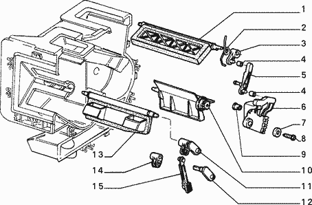

Народ помогите советом и табличкой. потекла печка, что делать вытекает антифриз. Какая у неё схема?

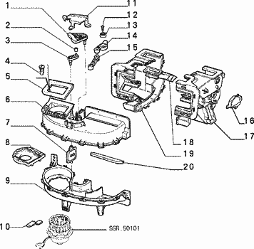

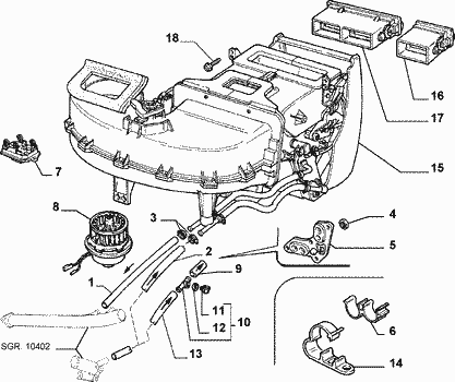

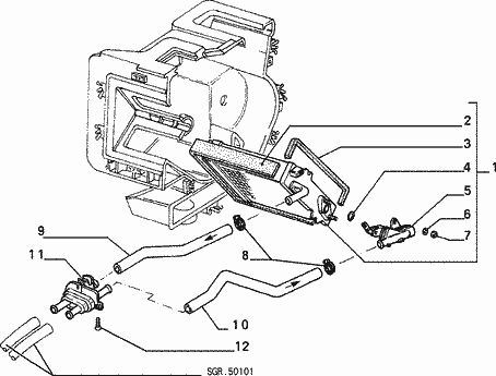

Pustynnikov
Зарегистрирован: 28.07.2007
Сообщения: 2881
Откуда: Бобруйск Беларусь
СообщениеДобавлено: Вс Фев 06, 2011 21:41    Заголовок сообщения: Ответить с цитатой
веселые картинки
