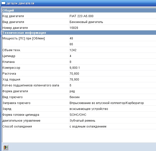

Здравствуйте.
Имеется Фиат Добло, двигатель 1.2 v8 бенз. 223a5000.
Назрела необходимость замены двигателя.
Подскажите, кто знает, номера аналогов двигателей от других фиатов.
Спасибо!

diavard
Зарегистрирован: 04.05.2010
Сообщения: 424
СообщениеДобавлено: Пн Авг 25, 2014 15:38    Заголовок сообщения: Ответить с цитатой
1.2 8v 69 л.с. стоит на punto II, но вроде как не 223a5000. ХЗ

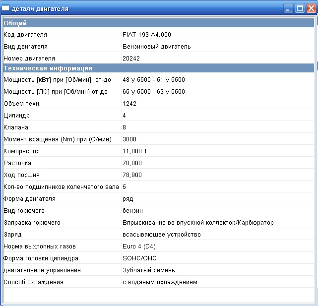

rgus
Зарегистрирован: 25.08.2014
Сообщения: 4
Откуда: Николаев
Авто: Добло
СообщениеДобавлено: Пн Авг 25, 2014 16:46    Заголовок сообщения: Ответить с цитатой
Спасибо!
199A4000:
Первое что бросается в глаза - разные крышки ГРМ.
Хотя уже предлагали такой, как аналог
