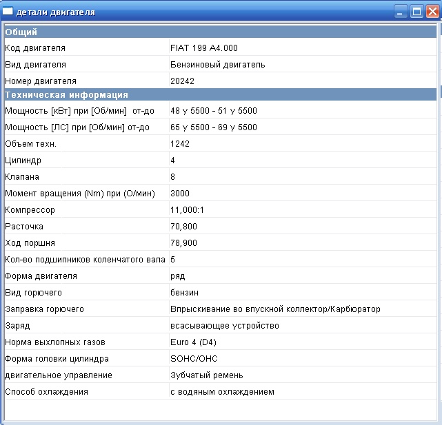

				 Добавлено: Пн Авг 25, 2014 16:46    Заголовок сообщения:  |
				 	  | diavard писал(а): | 	 		  | 1.2 8v 69 л.с. стоит на punto II, но вроде как не 223a5000. ХЗ |
Спасибо!
199A4000:
Первое что бросается в глаза - разные крышки ГРМ.
Хотя уже предлагали такой, как аналог
