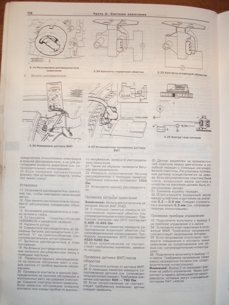

СообщениеДобавлено: Ср Окт 23, 2013 22:27    Заголовок сообщения: Ответить с цитатой
электрические схемы
 Просмотрено:  148 раз(а)

зазор ДПКВ 0.5-1.0 мм
138 B2.000 Regata 70S 1984
185 A2.000 Marea ELX 1998
