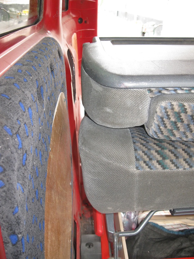

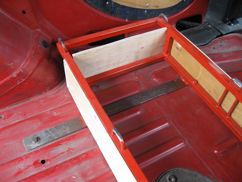

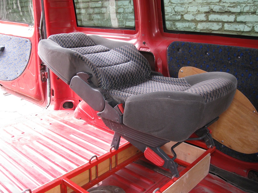

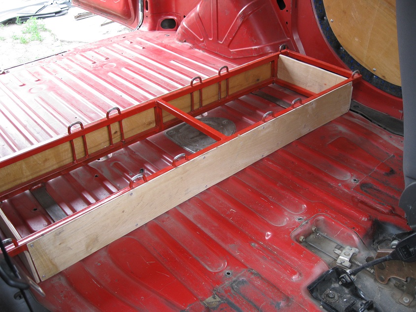

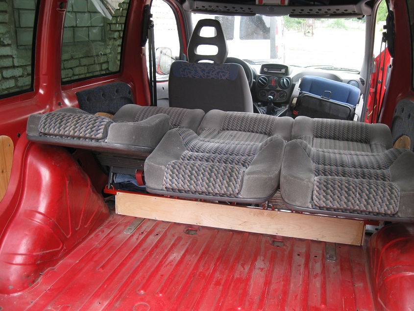

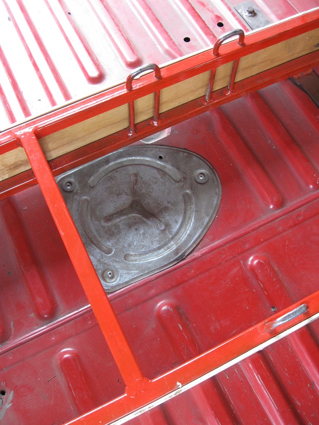

Ремонт салона в самом начале, так что не обессудьте. Предпочитаю сделать пробный вариант, немного поэксплуатировать, понравиться - оставить, не понравиться - переделать. Пока нравиться. Единственное "но" - старичкам из второго ряда выходить трудно. Обратите внимание - доступ к лючку топливного бака отличный.

Рамка из квадрата 20х20, петли из проволоки Д8, фанера на заклепках
 Просмотрено:  188 раз(а)

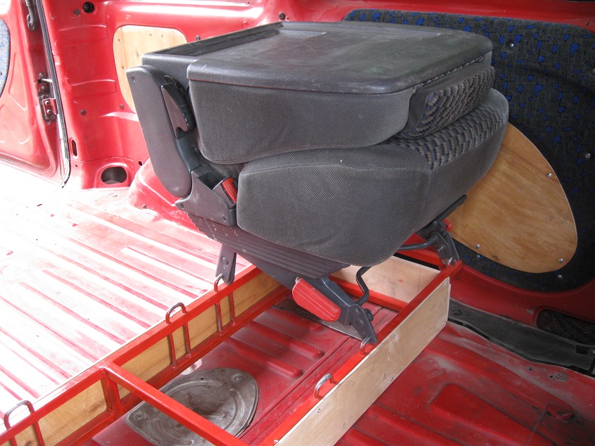

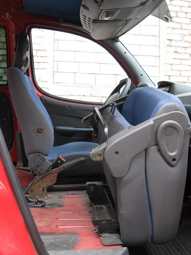

И еще фото

сиденья не плохие,но боюсь,что в процессе их эксплуатации придете к выводу,что их нужно было установить на много ниже(практически на пол).Уж сильно высоко Вы их расположили,пассажирам сзади будет не комфортно.Прошу не обижаться,видно что делается с любовью.
borel1990
Зарегистрирован: 13.01.2013
Сообщения: 4497
СообщениеДобавлено: Ср Май 29, 2013 21:06    Заголовок сообщения: Ответить с цитатой
Вы ошибаетесь. Прежде чем определиться с высотой установки кресел, я установил все три кресла на разной высоте просто на полу комнаты и предложил пожилой женщине-пенсионерке среднего возраста определить самое удобное для нее. Так я вышел на высоту 12 см. Смотря на фото может показаться, что кресло стоит высоко, но это только потому, что на нем в этот момент не сидит человек и нет возможности определить его посадку. Надо было мне сделать фото с пассажиром. На сегодняшний день кресла опробовали пассажиры возрастом от 20 до 85 лет, правда, далее 70км не ездили. Как я писал выше, единственное замечание было по поводу выхода из машины. Пожилым людям без посторонней помощи выйти тяжело - трудно не зацепиться за ножки опрокинутого переднего пассажирского кресла (фото 13). На Троицу планирую пробег с пассажирами км так на 500. Вот тогда все и решиться. А вообще все очень индивидуально. Мне лично гораздо удобнее на табуретке, чем в глубоком мягком кресле (остеохондроз, мать его).

мне тоже кажется что высоко,людям не видно дороги в лобовухе,но хотя-на вкус и цвет...

Реношные сиденья рассчитаны на установку на уровне пола http://fiat-club.org.ua/forum/viewtopic.php?t=38945&highlight=%F3%F1%F2%E0%ED%EE%E2%EA%E0+%E7%E0%E4%ED%E8%F5+%F1%E8%E4%E5%ED%E8%E9
На майские проехали 2000 км - средний пассажир практически не видит ничего, или откидывает спинку в полулежачее положение. Очевидно, что машина не будет использоваться в грузовых вариантах. Сами сиденья удобные.
Доступ к лючку особо не нужен - бак снимается очень просто снизу.
