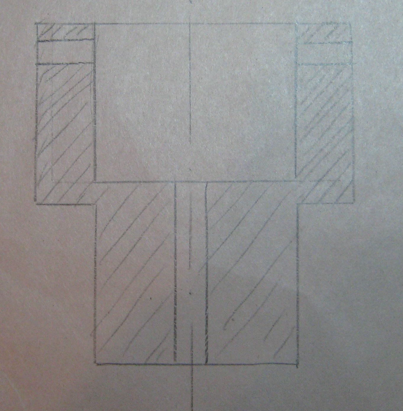

как-то так себе я представляю,но во втором случае крепится в блоке не трамблер а втулка.Это же херня!

CreAtoR Италоманьячище
Возраст: 45 Знак зодиака:  Зарегистрирован: 05.11.2010 Сообщения: 25291 Откуда: Одеса
Добавлено: Вс Янв 27, 2013 01:23 Заголовок сообщения: |
не совсем так...
недавно ж кому-то показывал фотку своего, правда снаружи и не оч крупный план, но кто в теме - поймёт откуда ноги растут. втулка, кстати, люминёевая, на крайняк бы из чернухи точил, но жолтые металлы...это слишком.

а втулка просто цилиндр? или кака-то конфигурация?

внизу на втулке резьба ?

поцоны, внизу на втулке фрезеровка, под вилочку, и крепление остаётся родное - шпилька с гайкой, ну и нижняя часть - повторение формы низа трамблёра, ну типа как он должен в блок заходить.

я врубился.примерно так?
