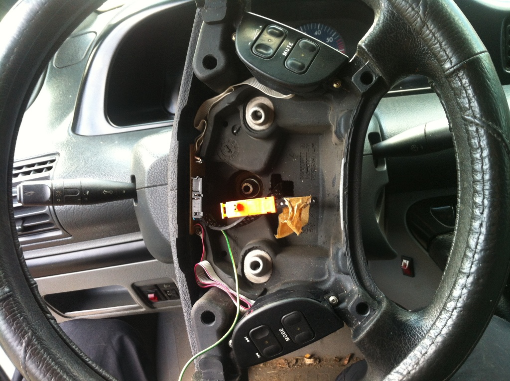

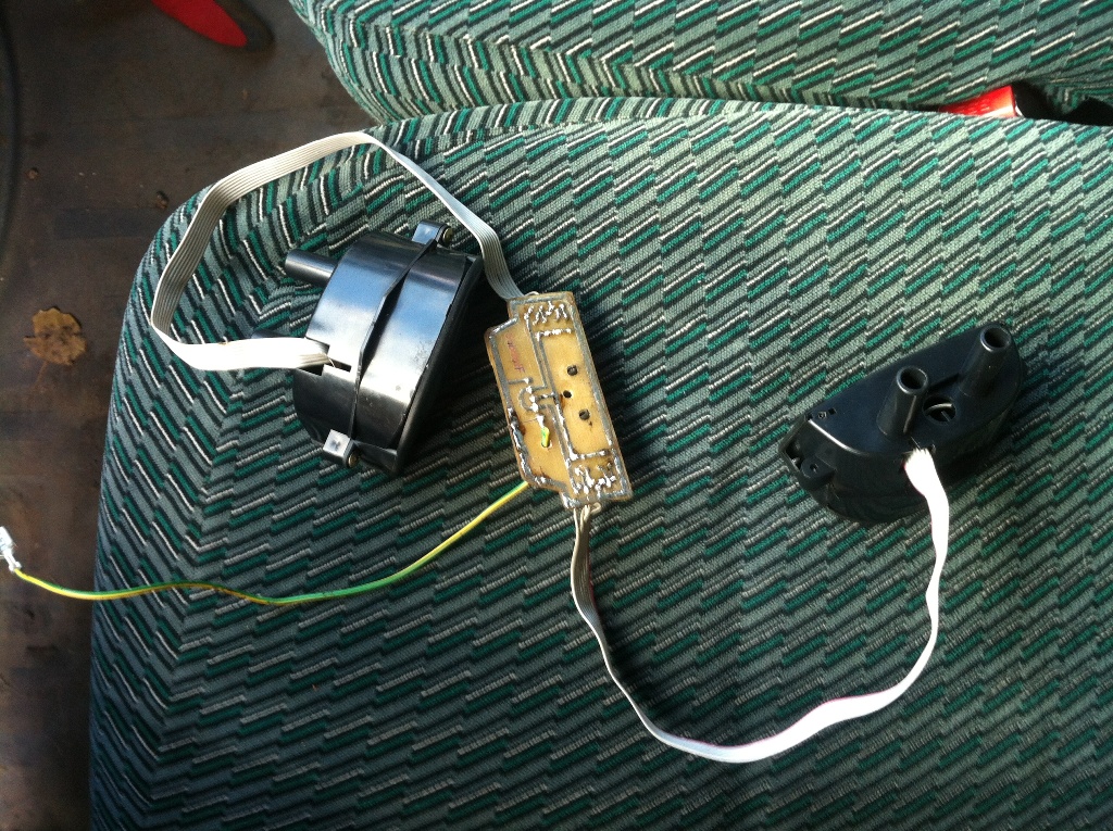

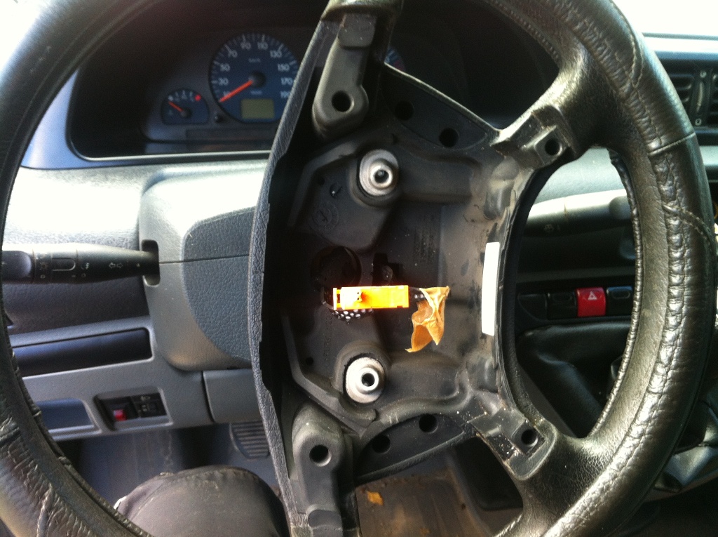

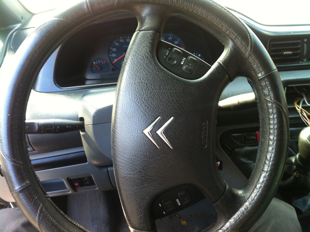

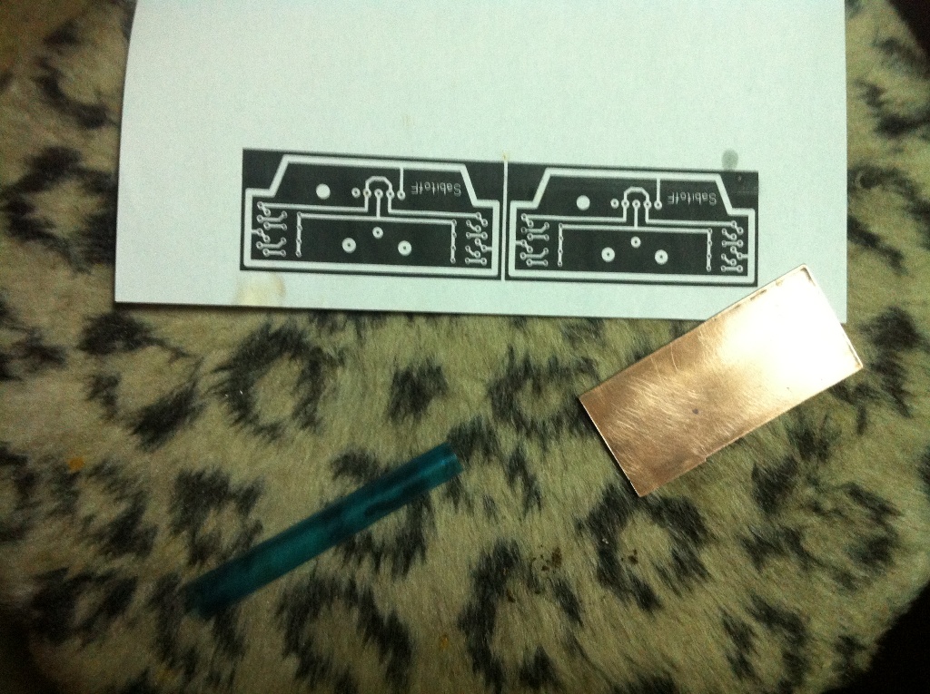

у меня получилось подключить кнопки к нешиатной магнитоле...
Адаптер штатный снял и сделал полностью свой...
[video]http://www.youtube.com/watch?v=RnxMXbQ9ZvU&feature=youtu.be[/video]
