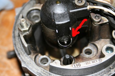

naskul777 писал(а):
Форса, она или работает или нет. Там принцип электроклапана. Подай на 12 вольт с аккума прерывисто, она будет клацать. Сто раз так делал. К ней идет четыре провода, два из них на датчик температуры всасываемого воздуха, шпильдик такой на колпачке форсы стоит.
а что это за датчик на колпачке форсунке??он в пластике зашит??какие симптомы если он не работает??как проверить его работоспособность??что с ним сделать...я так понимаю в мусор и купить новый??дорогой он??надеюсь не дефицит))

razgeldyaii писал(а):
Его (датчик температуры всасываемого воздуха) легко увидеть. Если смотреть на форсунку сверху, видно черный колпачек, который собственно и одевается на саму форсу. На это колпачке и стоит этот датчик. Проверить легко, подключи к нему омметр и дуй ртом на датчик, сопротивлени е будет меняться. Нужен он для формирования правильной смеси. Т.е., влияет на смесеобразование.
СПАСИБО ТЕБЕ ЧЕЛОВЕК!!!СЕГОДНЯ ПРОВЕРЮ))

naskul777
Возраст: 59
Зарегистрирован: 15.03.2008
Сообщения: 1226
СообщениеДобавлено: Пн Апр 02, 2012 14:00    Заголовок сообщения: Ответить с цитатой
Вот тебе, для наглядности. Хорошо, что в гараже моник лежит. Wink

Pustynnikov писал(а):
Да ладно, не парься сильно. Этот датчик (ДТВВ) особого влияния не оказывает на работу системы впрыска. А уж тем более на заводку. При нерабочем этом датчике максимум последствий - завышенный на поллитра расход
Миша, должен же человек узнать что и где стоит Smile
