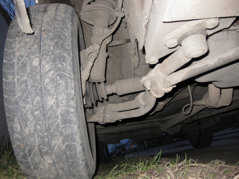

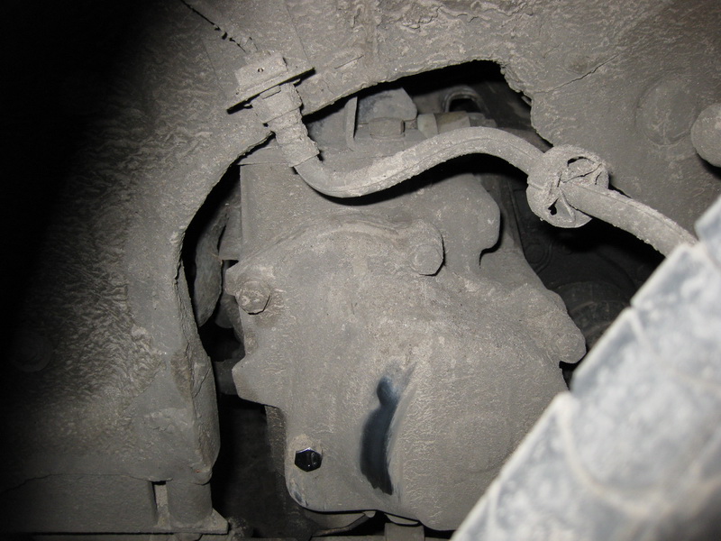

Хозяину ПАНДОЧКИ огромный "респект и уважуха" Very Happy Very Happy Very Happy . Но есть "пара вопросов"(если не секрет). 1) Было написано что поставилась передняя ходовая от фиорино. Я так понимаю , что ставились стойки ,рычаги и ступицы ? Передняя база сильно увеличилась? Крепления рычагов переваривал ? "Фиориновские" стойки , в "пандовские" стаканы всовывал без переделок ? Убирал "пандовские" растяжки к рычагам и ставил "фиориновский" стабилизатор? 2) Полуося оставлял "фиориновские" или "пандовские? Извиняюсь Embarassed , за обилие вопросов просто у самого была и Панда и 127(практически Фиорино Very Happy ) . Интересуют "детали их свадьбы" Very Happy .
установка балки
 Просмотрено:  218 раз(а)
подготовка места под радиатор...
 Просмотрено:  220 раз(а)
самодельная передняя балка
вот она - фиориновская ходовка, "ужатая" на 7 см
 Просмотрено:  208 раз(а)
коробка не влезала, пришось убрать часть кузова
 Просмотрено:  207 раз(а)
1 ходовка ставилась вся, стойки (с переделкой верхних подушек), ричаги (переделывались крепления), ступици, передок шире на 4 см, переднюю балку с креплениями озготовляли сами, вжимали стабилизатор на 7 см.
2 полуося- укорачивал одну на 4 см., сбадьба получилась ещё та...

НА фотке видно что коробка потертая. это гдето затирает или что?
+1 интерестно про стаканы. фиориновские стойки с пружинами влезли без переделок самого стакана?
колесо трет об коробку(надо диски с выносом), стаканы не переделывали, укорачивали пружины, переделывали верхние подушки и рулевые сошки , а так в принцип ничего сложного...Very Happy
