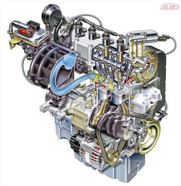

СообщениеДобавлено: Чт Сен 10, 2009 13:06    Заголовок сообщения: Ответить с цитатой
TAHKICT писал(а):
а кто знает, генератор на 16 клапанных движках где стоит?
Смотри-1.4 16V Starjet
1.4 16V Starjet
 Просмотрено:  804 раз(а)
GP-1.4/16V-95 199A6000

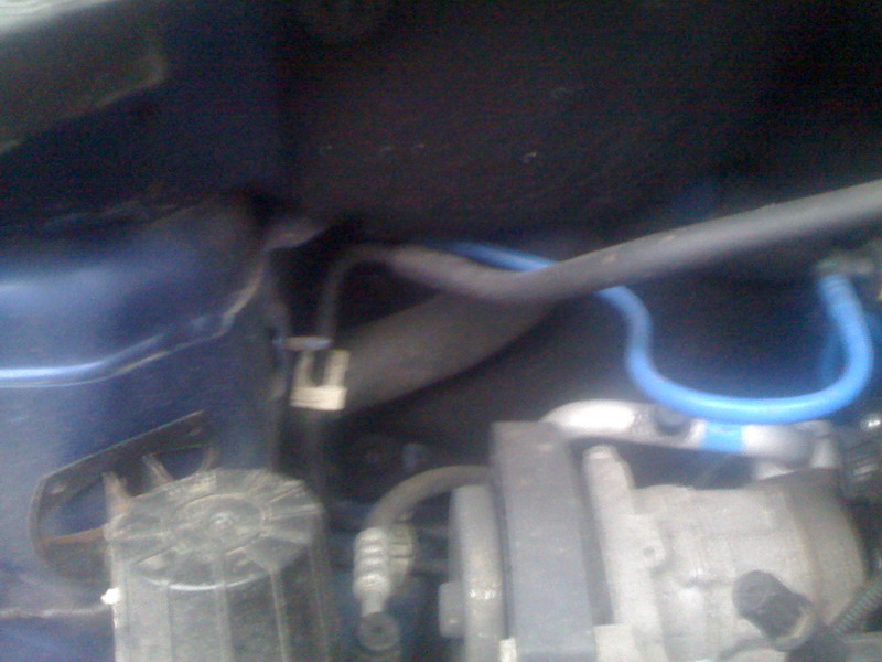

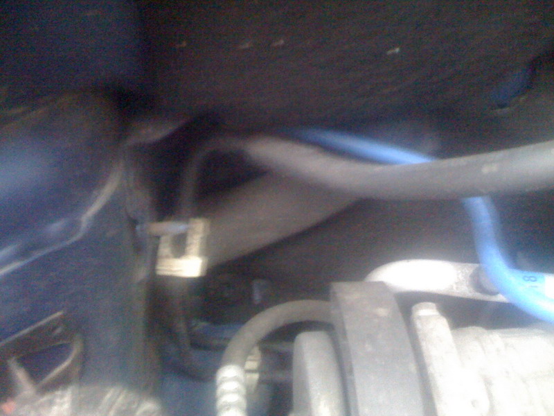

СообщениеДобавлено: Чт Дек 03, 2009 13:45    Заголовок сообщения: Ответить с цитатой
У меня вот так
 Просмотрено:  829 раз(а)
 Просмотрено:  724 раз(а)

СообщениеДобавлено: Чт Дек 03, 2009 22:01    Заголовок сообщения: Ответить с цитатой
Сварка трещин с обеих сторон с проваркой "бывшей" резьбы обошлась в 80 грн, намотка статора за бутылку, еще не ращитался... ))
Звук поменялся...
Кста, как ты фиксировал трубку возле патрубка и стакана???
Или ты делал отверстие??? Shocked Shocked Shocked

СообщениеДобавлено: Пт Дек 04, 2009 12:17    Заголовок сообщения: Ответить с цитатой
motonik
Никак, тупо всунули по самые небалуйся и всеSmile
