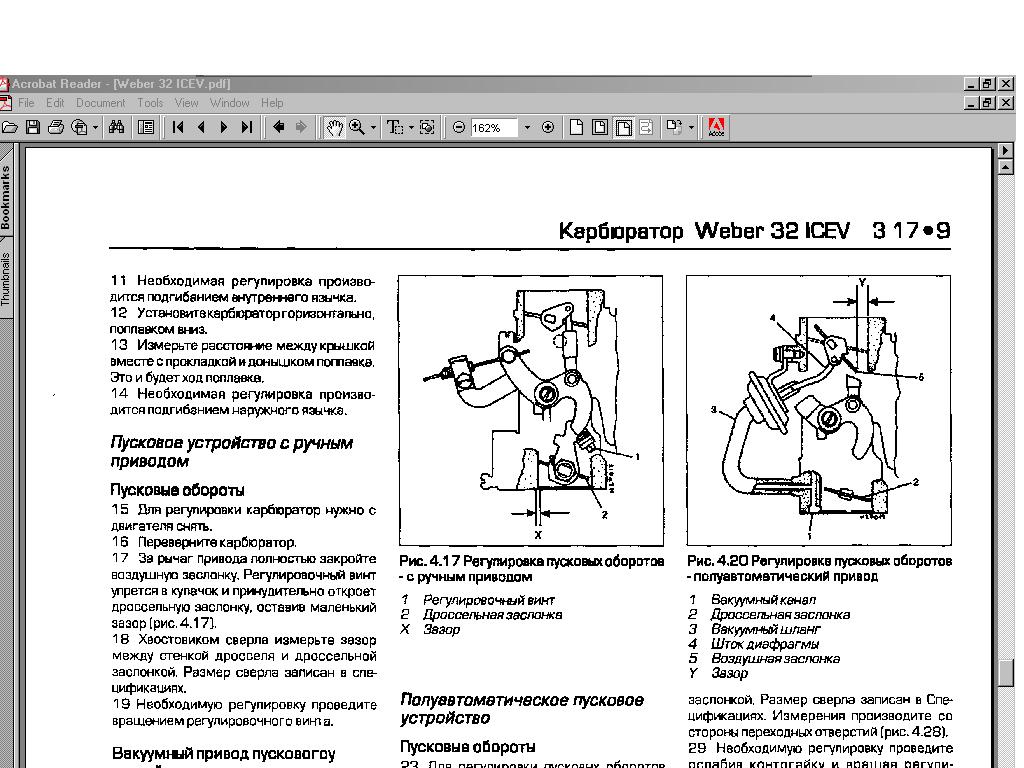

У тебя выставлен зазор дросельной заслонки для пусковых оборотов? Т.е. заслонка должна недозакрываться.Растояние между стенкой камеры и заслонкой 0,8мм.
смотри рисунок 4.17 в доке на карб.

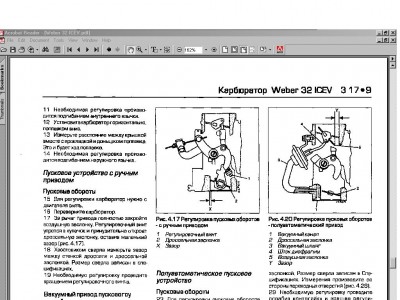

вопрос каким именно болтом должна производится настройка зазора при прогретом двигателе? болтом оборотов? - потому как в мануале ясно сказано что зазор должен появлятся только когда подсос вытянут. тоесть когда его убать заслонка закрывается--- и он (болт) даже если его до конца выкрутить никак не упирается что б приоткрыть её. значит на теплую надо этот зазор компенсировать болтом оборотов? но так как она будет открыта и потом вытянуть подсос то она возможно откроется больше но как я помню он не дойдёт до рычага и не приоткроет больше открытого, получается что будет только призакрыватся верхняя заслонка что повлечёт обогащение смеси главного жеклёра.

polikolor, ты бы в лучшем качестве страничку выложил, я рассмотреть и прочитать ничего не могу
Мы может разные болты имеем ввиду, я про тот (винт), который рядом с осью дроссельной заслонки и не даёт ей закрываться до конца при любых режимах
А есть ещё болт , который регулирует степень открытия заслонки при вытянутом подсосе, им регулируются обороты только при запуске, вот про него похоже ты и говоришь

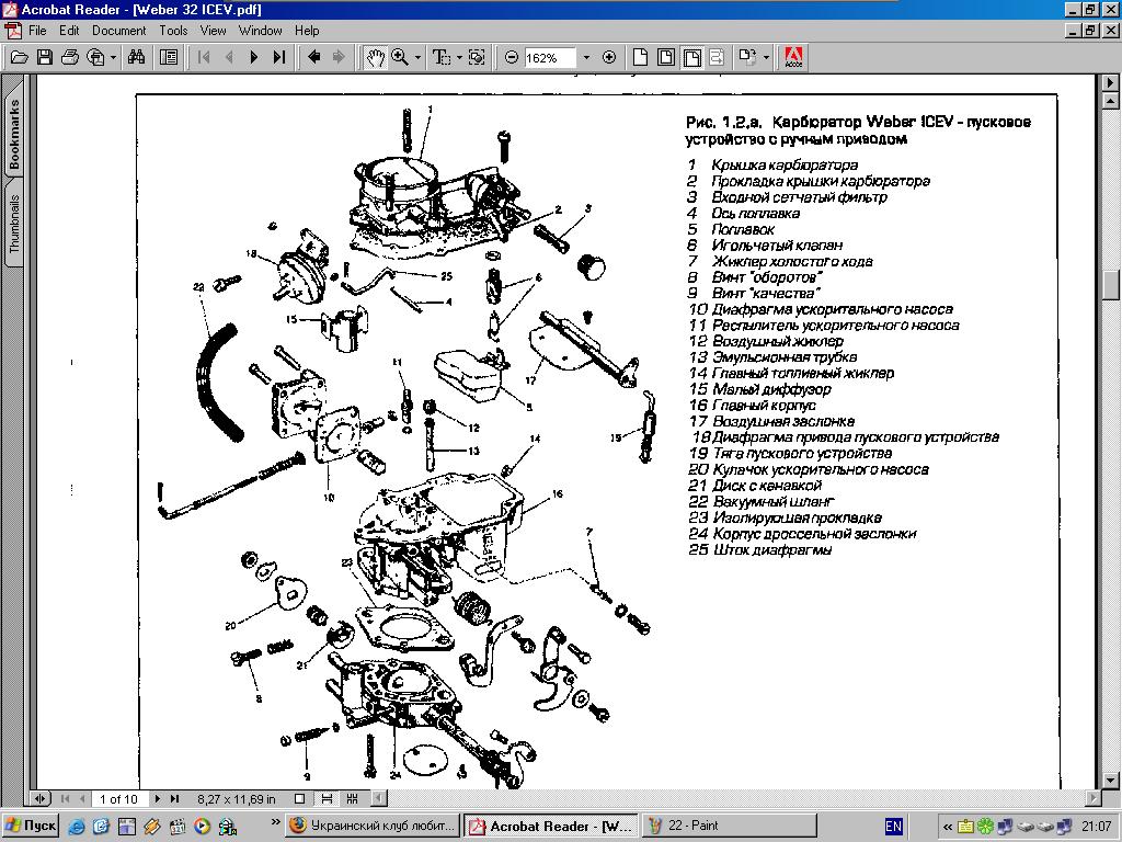

там какчиство нормальное кликни по картинке оно увеличит...
получается там уже 3 болта
1. винт качества холостого хода на рисунке 22 --- цыферкой 28
2. винт холостого хода- который непосредственно открывает главную заслонку- винт оборотов на рисунке 33---- цыферкой 8
3. винт который стоит на пусковом устройстве- на картинке первой в форуме он он цыферкой номер один!!!

так вот винт 2 и 3 в моём описании открывают одну и туже заслонку в разных по ходу ситуацыях....
